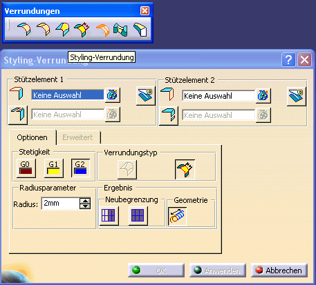

hat schon jemand Erfahrungen mit der Funktion "Styling Verrundung"(R18)?
Kann man hier die Tension verändern, um den Radius flacher oder schärfer zu bekommen(ähnlich wie bei Blend).

mangels R18,
ist das die Funktion, die mitunter im Freestyle-shaper als ACA-Verrundung aka ACA-Fillet bekannt ist?

Leider habe ich die Lizenz für ACA nicht, aber ich hänge mal ein Bild der Funktion mit an.
Welche Lizenz brauche ich noch, um auf "Erweitert" zu gelangen?

benutz doch das chordal Fillet. Dort kannst Du den Conic-Parameter ändern.
