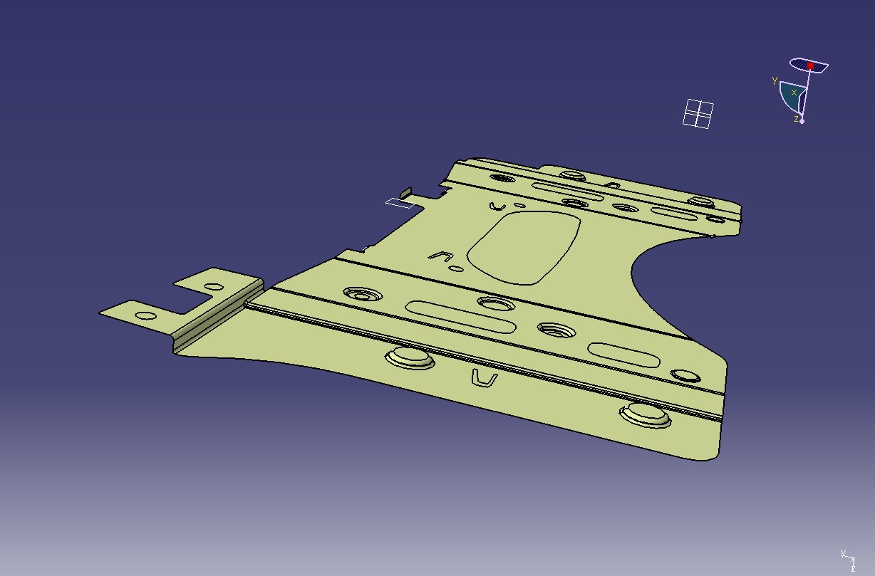

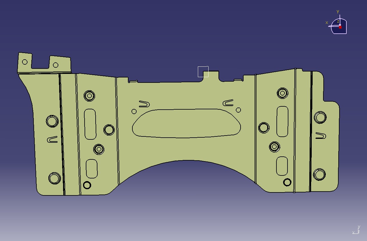

Hallo Leute,
ich muss für ein Blechteil eine positiv/negativ Form erstellen.
Die fertige Abwicklung ist schon erstellt.
Jedoch habe ich mich bei so einer Aufgabe schon mal sehr schwer getan, mit dem Verlängern der Fläche.
Die Fläche will ich dann eben als Begrenzung für mein Solid nehmen und sollte rechteckig sein.
Wie würdet ihr vorghehen?

Hallo Benny,
mit der Funktion UNTRIM kannst du dir die Ursprungsfläche anzeigen lassen, das heißt ohne die derzeitigen Begrenzungen. Dann kannst du dies mit einer Rechteckigen Kontur in Z-Richtung EXTRUIERT begrenzen.
So mal für den Anfang...

Hallo Benny,
wenn dir die Basisflächen zur Verfügung stehen, die in der Regel ja schon größer konstruiert sind, kannst Du auch versuchen die Abwicklung mit den Basisflächen (unbeschnittenes Teil) zu machen. Vielleicht ist dies von der Größe her ausreichend.
