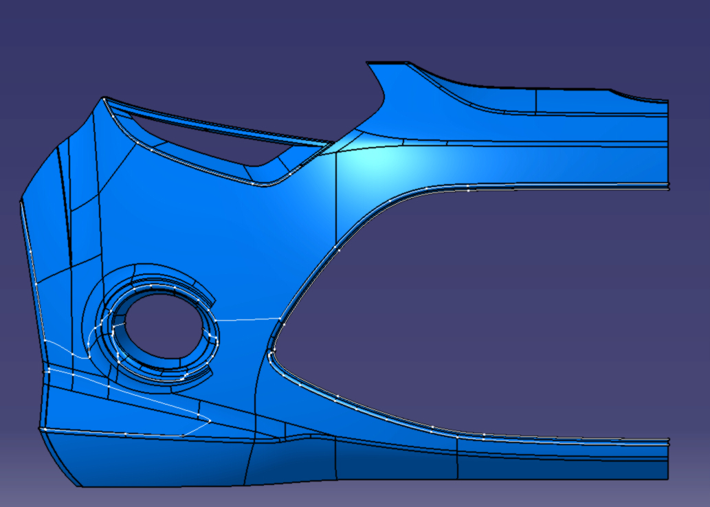

Guten Tag zusammen,
ich habe ein - vielleicht einfaches - Problem:
Von einer im Raum gekrümmten Fläche benötige ich für eine Untersuchung nach ECE-R26 eine Projektionskurve der äußersten Kanten auf z.B. die XY-Ebene; d.h. eigentlich die Silhouette dieser Fläche. Gibt es eine Funktion, mit der dies möglich ist (die Silhouetten-Funktion im Sketcher erlaubt lediglich Silhouetten kanonischer Körper)? Leider habe ich bisher noch keine passende Funktion gefunden.
Vielen Dank für eine schnelle Antwort im Voraus.

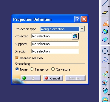

Da gibts im GSD den Befehl Projektion (siehe Bild).

Hallo as,
mit Projection (siehe Bild) sollte das klappen.
Du musst vorher die Boundary der Fläche ableiten und diese dann mit Projection entlang einer Richtung oder normal auf eine Fläche projezieren.

as02011961
Assistant Team Leader
Sehen Sie sich das Profil von as02011961 an!   Senden Sie eine Private Message an as02011961  Schreiben Sie einen Gästebucheintrag für as02011961
Beiträge: 47
Registriert: 01.07.2008
CATIA V5 R18
Windows XP
Professional x64 Edition
erstellt am: 01. Jul. 2008 14:53    Editieren oder löschen Sie diesen Beitrag!  <-- editieren / zitieren -->   Antwort mit Zitat in Fett Antwort mit kursivem Zitat    Unities abgeben: 1 Unity (wenig hilfreich, aber dennoch)2 Unities3 Unities4 Unities5 Unities6 Unities7 Unities8 Unities9 Unities10 Unities
danke erstmal für die schnelle Antwort. Aber genau da liegt der Hase im Pfeffer! Bei der gekrümmten Fläche handelt es sich um eine Fläche, wo die Boundaries nicht gleich die äußerste Kante darstellen, wie man sie z.B. bei einer 2D-Ableitung (TOP VIEW) sieht. D.h. mit der Projektionsfunktion komme ich da nicht weit!

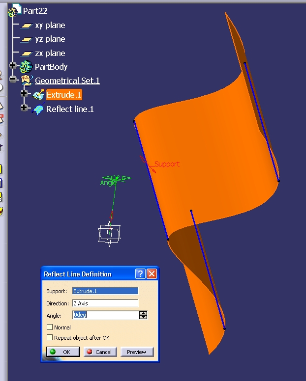

hallo as,
oh ja, sorry. Nicht bis zuende gedacht.
Da könntest Du mit einer REFLECT LINE weiterkommen (siehe Bild). Diese dann projezieren.

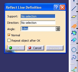

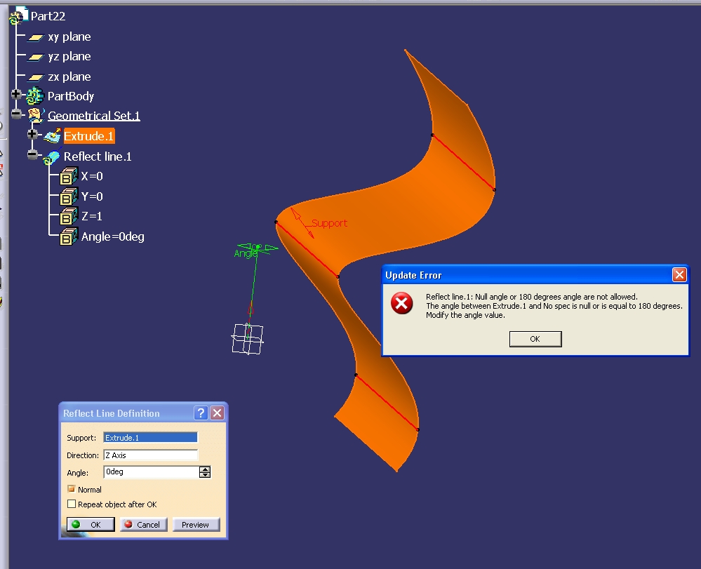

Sorry,
aber die Reflexionslinie läßt sich nur mit einem Mindestwinkel von 1° erzeugen. Eine TOP VIEW mit dem Winkel 0° ist leider nicht möglich.

Hallo as,
hier hab ich mal ein Bsp., das geht auch mit 0°
gruss,
thomas
tomcadinfo
Sehen Sie sich das Profil von tomcadinfo an!   Senden Sie eine Private Message an tomcadinfo  Schreiben Sie einen Gästebucheintrag für tomcadinfo
Beiträge: 322
Registriert: 17.04.2008
CATIAV5R19SP9
erstellt am: 01. Jul. 2008 15:15    Editieren oder löschen Sie diesen Beitrag!  <-- editieren / zitieren -->   Antwort mit Zitat in Fett Antwort mit kursivem Zitat    Unities abgeben: 1 Unity (wenig hilfreich, aber dennoch)2 Unities3 Unities4 Unities5 Unities6 Unities7 Unities8 Unities9 Unities10 Unities Nur für as02011961 10 Unities + Antwort hilfreich
hallo as,
es liegt an dem "Normal"- Knopf. Wenn Du den deaktivierst, dann klappt das auch mit 0°.
gruss,
thomas

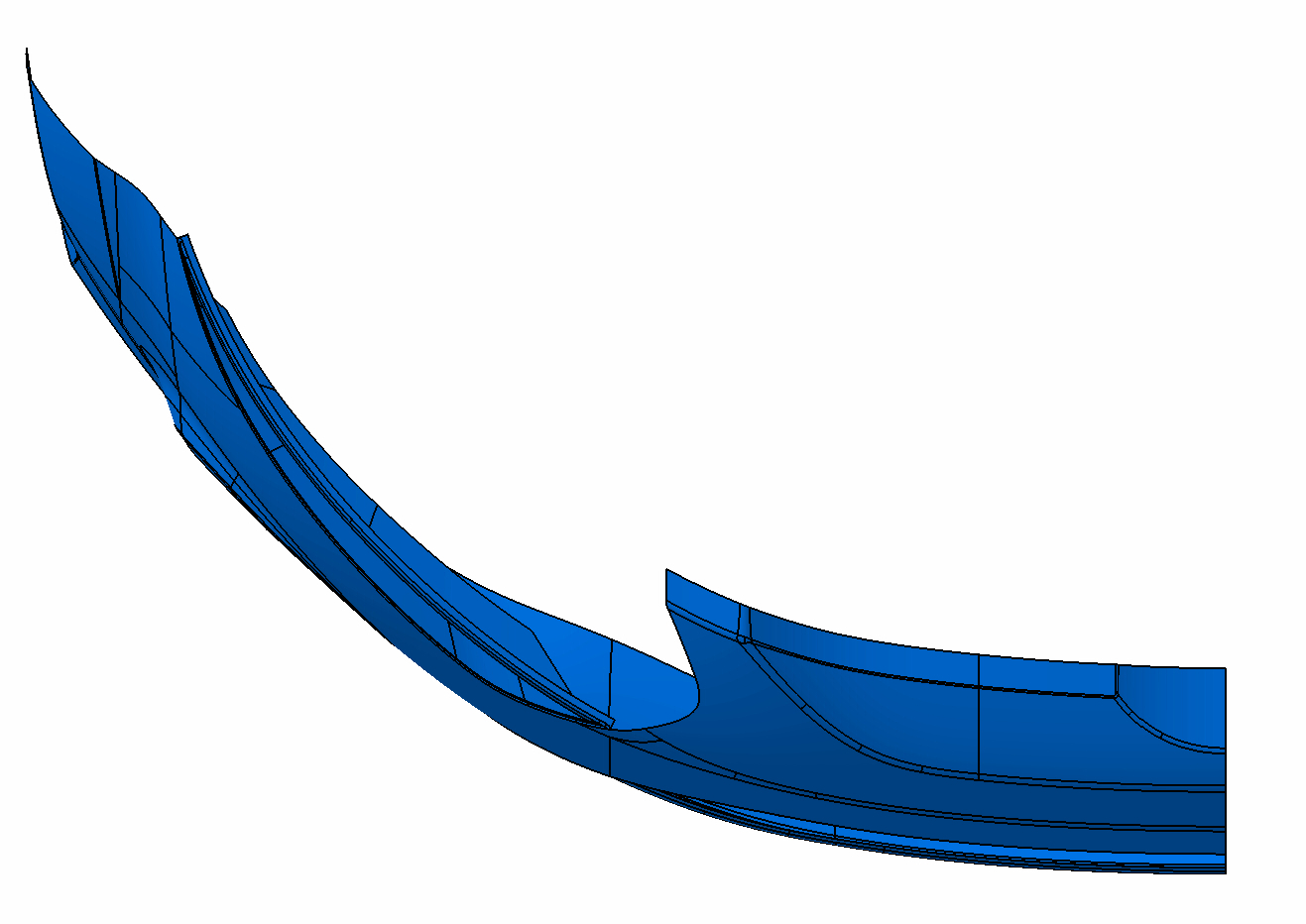

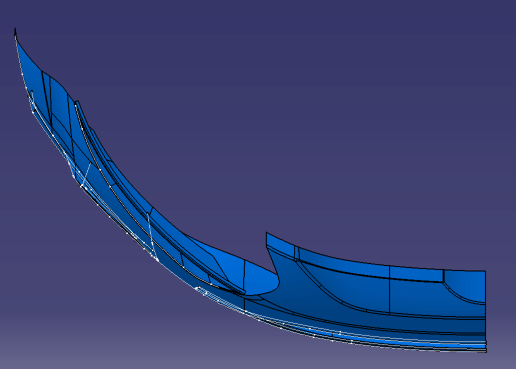

Guten Tag alle miteinander,
ich zeige Euch hier mal, was ich als Ergebnis mit einer Reflexionskurve bei 0° erhalte: nämlich ziemlich viele Kurven (siehe beiliegende Screenshots). Das liegt natürlich an der komplexen Geometrie. Ich kann mir nun natürlich mit manueller Kleinarbeit entweder im Sketcher oder im 3D eine geeignete Umrißlinie zusammenbasteln, aber befriedigend ist das nicht wirklich.
Auch der von einem Kollegen empfohlene Umweg über eine 2D-Ableitung, abspeichern als DXF und den Kurvenzug über COPY und PASTE in den Sketcher bringen, ist nicht das, was ich mir wünsche.
Wenn also irgendjemand eine passende Idee hat, wäre ich dafür ziemlich dankbar.
Im Voraus schonmal einen Großen Dank für schnelle Antworten.

Falls sich deine Reflektionslinie immer in Fahrzeug mitte befinden sollte -> Workaround: Fläche mit  Mittelebene schneiden.

erstellt am: 02. Jul. 2008 08:32    Editieren oder löschen Sie diesen Beitrag!  <-- editieren / zitieren -->   Antwort mit Zitat in Fett Antwort mit kursivem Zitat    Unities abgeben: 1 Unity (wenig hilfreich, aber dennoch)2 Unities3 Unities4 Unities5 Unities6 Unities7 Unities8 Unities9 Unities10 Unities Nur für as02011961 10 Unities + Antwort hilfreich
erzeuge eine Zeichnungansicht von dem Teil. Ansicht isolieren und alles rauslöschen, was nicht zur Silouette gehört.
Dann kannst Du die Ansicht mit Copy/Paste in ein Part kopieren.

Hallo as,
Naja, dann sind es eben so viele Kurven. Da müßte aber die Meldung: "Multi-Result-Management" kommen. Dann kannst Du bei der Option: keep only one Subelement using a Near" über ein Referenzelement nur die Kurve auswälen, die du möchtest. Alle anderen fallen weg.
In deiner TOP VIEW müßtest du dann noch die Boundarys erzeugen. Dann die Kurven auf eine Ebene projetzieren und dort natürlich noch von Hand diese miteinander trimmen.
Das geht natürlich nicht automatisch!
