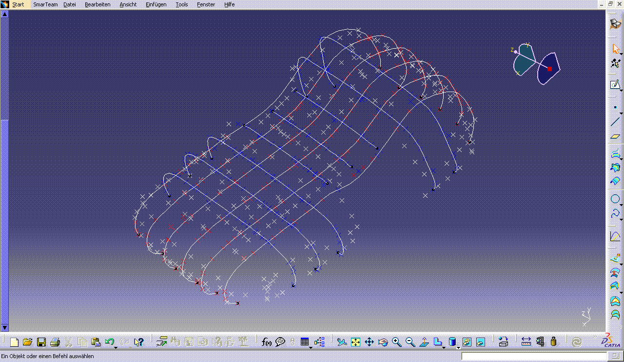

ich hab, wie im Anhang zu sehen ist, aus einigen messpunkten "hügelige" splines erzeugt (die sich teilweise nicht schneiden)
nun geht es mir darum flachere linien zu erhalten damit ich im zweiten schritt daraus ein flächenmodell erstellen kann.
1. wie kann ich die welligen splines glätten?
2. wie kann ich daraus dann eine fläche erstellen?
vielen dank für die antworten

je weniger punkte du verwendest, desto glatter sind die kurven.
mit tangenten arbeiten. erst wenn's wirklich nicht mehr geht mehr spline punkte bzw eine zweite spline, und diese dann mit mit der ersten joinen.
ab 4-5 punkten wird's wellig!

hallo,
ich würde hier nur mit Kreisen in sketchen arbeiten.
Im Sketch kannst du dann auch mehrer Kreise tangential verbinden.
Mit Curve smooth kannst du die Kurven anschliessend "glätten"
Das ist zwar nicht ganz "die Feine" aber hat den Vorteil leicht änderbar und Ergebniss meist locker ausreichend.
Wenn ich deinen Tast richtig beurteile und du das ganze in sinnvolle Teilflaechen zerlegst, dann müsstest du mit Sweep, Extrude, Blend, auskommen.
Falls du mit unbedingt mit Multsections arbeiten willst, dann müssen sich die Kurven schon schneiden. Ist aber genauso wie mit den Splines -> warum Umständlich wenn´s einfach auch ausreicht und sich es dann viel bequemer ändern lässt.
