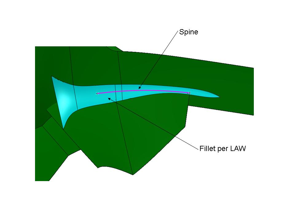

hallo zusammen,
evtl hat jemand eine antwort: ich verrunde 2 flächen über ein shape-fillet über law. wird auch ohne probleme erzeugt. aber v5 macht das fillet so lang wie möglich - bis die flächen zu kurz werden. aber eigentlich wird ja das fillet über den spine definiert. zudem steht in der funktion das fillet auf "minimum". warum also die verlängerung? so muss ich das fillet extra wieder splitten.
danke für antworten
berni

Kannst Du die Datei vielleicht hochladen.
Oder zumindes den Interessanten Teilbereich.

LAW_FILLET_01.zip
hab das modell mal als zip hochgeladen. ich hoffe, es ist so ausreichend.
berni

Hallo Berni,
nicht das Fillet wird über die Spine definiert sondern die Regel.
Ich denke, dass Du bei der Geometrie nicht umhin kommen wirst das Fillet nachher zu Trennen.
Sei froh, meistens ist das Problem das man gar keinen Fillet bekommt.
