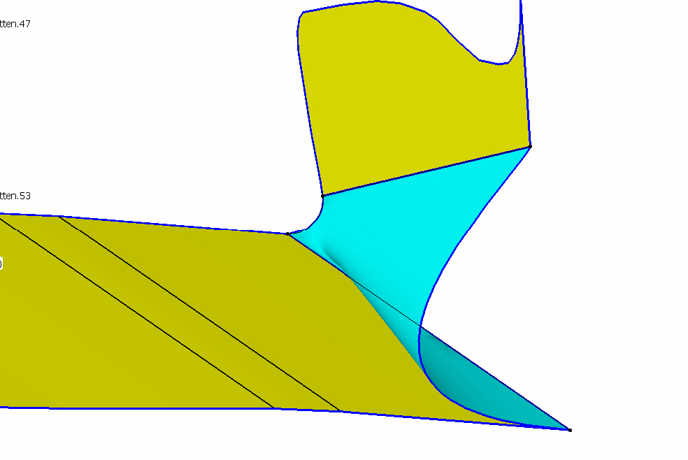

Ich habe folgendes Problem: Ich wollte zwischen zwei Flächen eine tangentenstetige Loft-Fläche erstellen. Allerdings wird die Loft-Fläche von CATIA an einer der beiden Ausgangsflächen in die falsche Richtung erzeugt (siehe Bild; grüne Fläche = Loft). Kann man bei der Loft-Funktion die Tangentenrichtung umkehren, so wie das z.B. bei einem Übergang möglich ist? Oder gibt es noch andere Möglichkeiten?

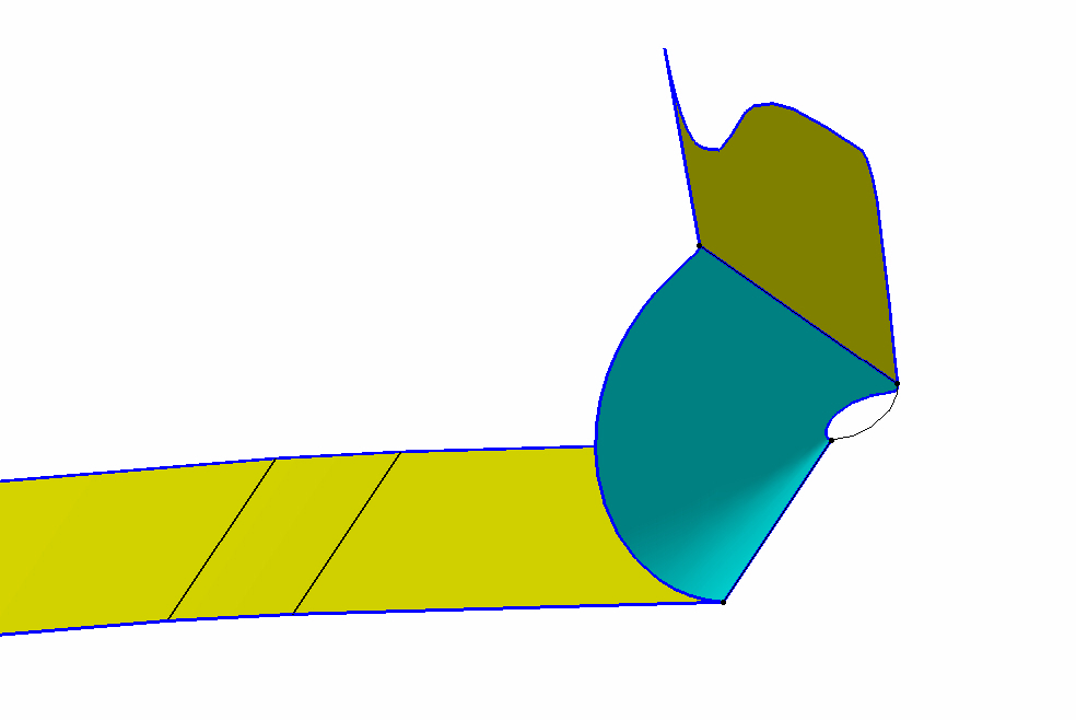

Mit Führungskurve hab ich das ganze ebenfalls schon probiert, funktioniert auch nicht (siehe Anhang).

wenn Du rechts und links eine Führungskurve machst (Spline bietet sich an), die in der richtigen Richtung tangential (wichtig!) in die Fläche einläuft, dann sollte es klappen.
Vermutlich würde es mit den gleichen Randkurven, die noch zu erzeugen wären mit einem Fill mit Tangentialbedingun zu den angrenzenden Flächen prima klappen.

Ich würde statt des Loft ein Blend verwenden, da diese Funktionalität genau für die Verbindung von zwei Flächen vorgesehen ist.

Man könnte auch noch Conerct Curves erstellen und mit diesen dann mit fill oder Sweep die Flächen schön verbinden. Das einfachste ist allerdings, dass was jkaestle schon gesagt hat: Die beiden Flächen mit Blend schließen
