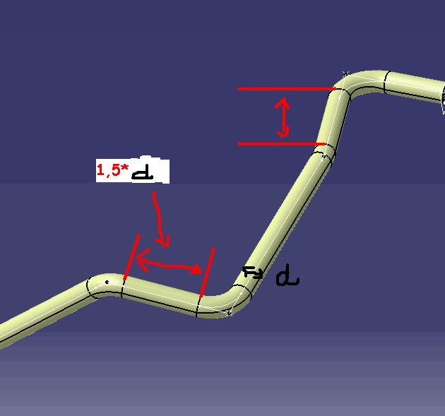

Hallo arbeite gerade im GSD und habe ein Rohr als Fläche, da man vllt die Konstruktionspunkte zu eng beieinander gesetzt haben könnte möchte ich nun ausmessen ob nicht zwischen 2 Rohrbiegungen der Abstand nicht kleiner ist als 1.5* Durchmesser.
Vor allem soll diese Mussung am ganzen Rohr durchgehen?!?
Soweit ich eine kleine Idee hätte könnte man mittels Knowledgeware eine Formelentwickeln(if u else) und eine Warnung ausgeben  aber wie beziehe ich die Formel auf das ganze Rohr?!
BZW ist meine Überlegung hier überhaupt richtig?
Danke schon mal und schönen freien Tag ohne Pollen (juhu regen)

Hallo daxuesheng,
anstatt einer Antwort hätte ich erstmal ein Frage.
Soll der Automatismus nur für das eine Bauteil definiert werde?
Falls ja denke ich, dass Du mit Kanonen auf Spatzen schießt.

Wenn es kein Automatismus für mehrere Teile (Rohre) werden soll, was meiner Meinung nach schon echt verdammt viele sein müssten, damit sich der Aufwand lohnt.
Ich würde es einfach Händisch ausmessen und miteinander vergleichen. Das ist erstens einfach und zweitens auch deutlcih schneller.
