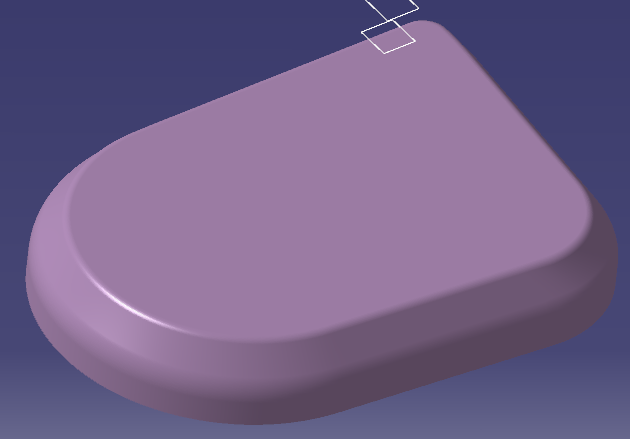

habe mir einen Deckel im Generative Shape gemacht! Diesen Deckel will ich jetzt als einen Solid machen damit ich mir im Part Design Bohrungen reinmachen kann! Ich brauche diesen Deckel für ein Assembly dieser besteht hauptsächlich aus Solid meine Gehäuse für den Deckel ist jedenfalls eins! Wie lautet dieser Befehl?
Gruß Peter

hi,
hast du eine oberfläche --> thick surface
hast du ein geschlossenen flächenverbad --> close surface
gruss,
thomas

Du gehst ins Part Design und dann findest du unter Einfügen/ Auf flächen basierende Komponenten die entsprechenden Tools wie Aufmaßfläche oder Fläche schliessen. Danach kannste die Original Fläche ins No Show stellen und mit dem Solid weiterarbeiten.

Hello,
Vorgehensweise ist:
1. teiflächen mit GSD join/zusammenfügen in eine Fläche (v4=> skin) verwandeln
2. ins Part design wechseln
3. close surface => erzeugt ein Body
  thickness => erzeugt ein schalenelement
