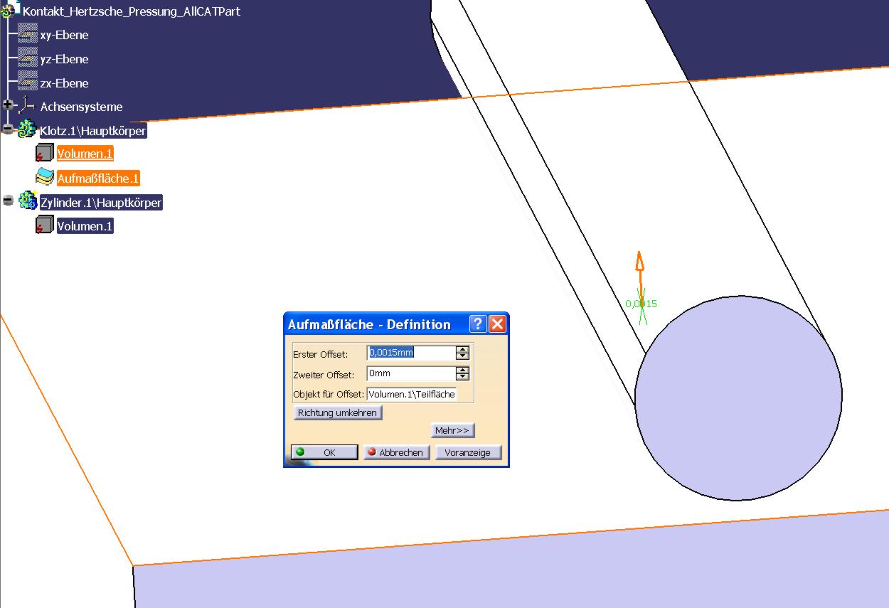

mit einem Trick kann die Kontaktfläche näherungsweise dargestellt werden.
1. Auf einen der beiden Körper eine Aufmaßfläche mit einer Schichtdicke etwas über Modelltoleranz, z. B. 0,0015 mm bei 0,001 mm Modelltoleranz (Bild 1)

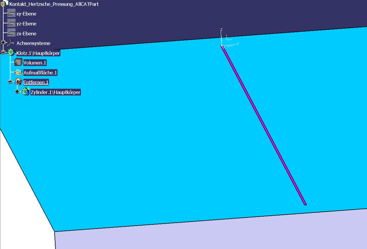

2. Zweiten Körper vom ersten Körper subtrahieren => ca.-Kontaktfläche (Bild 2)
