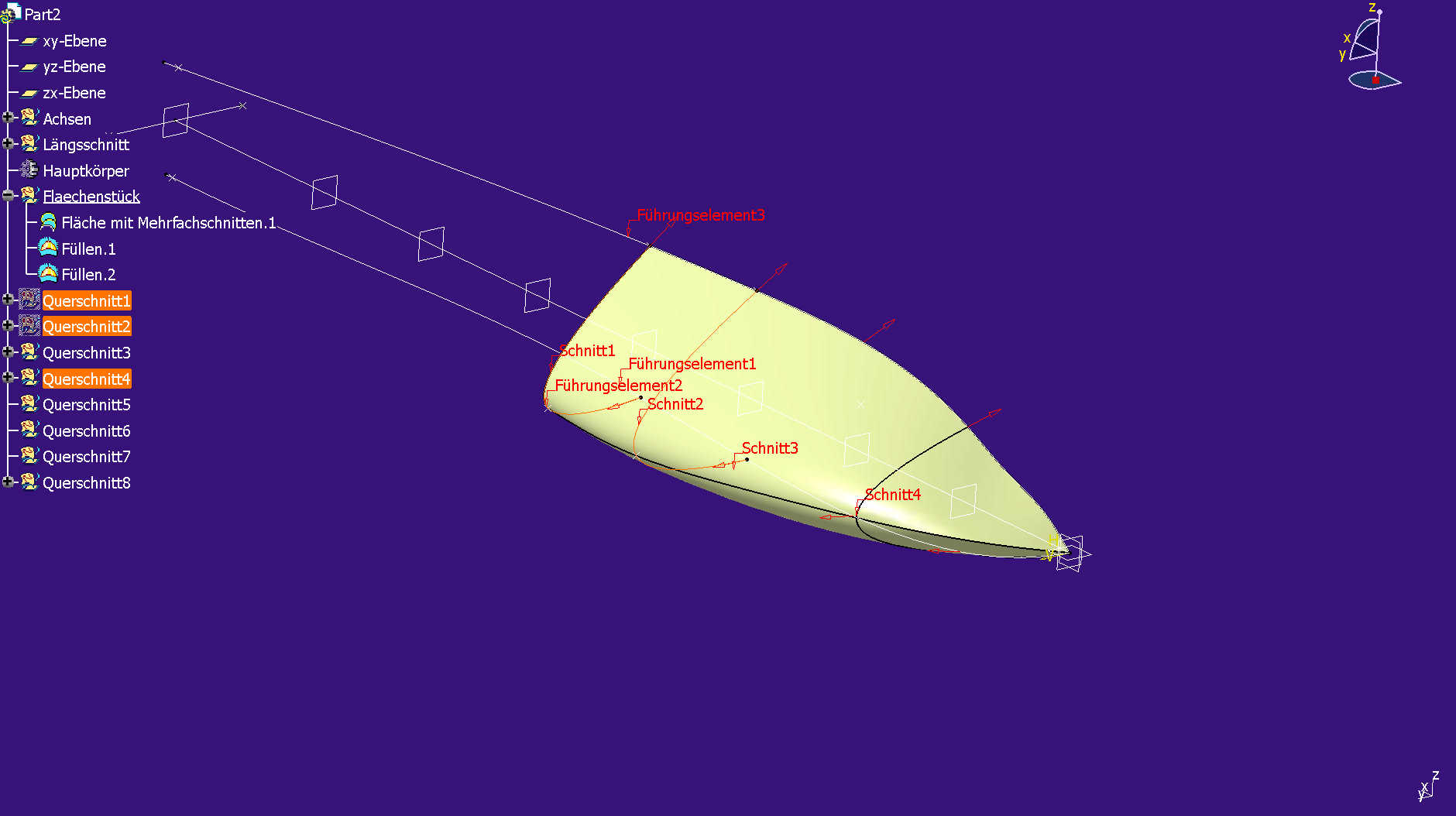

Hallo zusammen!
Ich quäle mich schon den ganzen Tag damit rum, es will einfach nicht klappen.
Beim Versuch, eine Netzfläche zu erstellen, kommt immer eine Fehlermeldung ohne Angabe von Gründen.
Kann mir wer weiterhelfen?

Hallo mattgas
ich habe deine Daten geprüft klappschon
du solltest in in GSD wechseln und beim anwählen der Kurven auf die Reihenfolge und die Vektor_Richtung achten.

Vielen Dank!
mit deinen Hinweisen hab ichs jetzt auch hinbekommen, ist zwar jetzt keine Netzfläche, aber immerhin ne Fläche =)
