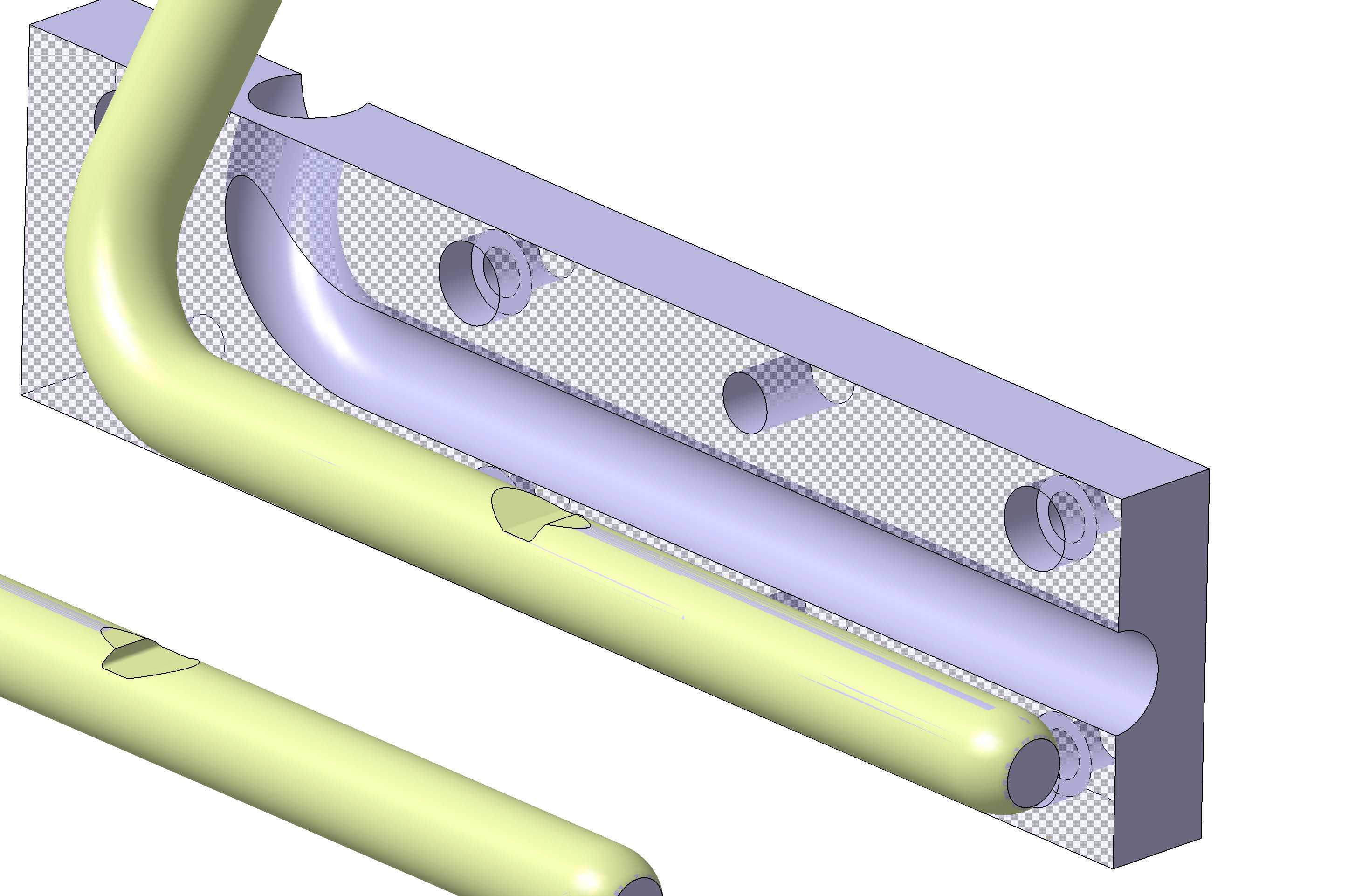

ich möchte für ein Drahtbiegeteil, welches in 3 Dimensionen gebogen ist eine Formbacke herstellen. Bis jetzt habe ich bei solchen Anwendungen immer erfolgreich die Boolschen Operationen verwendet. Wenn ich dieses Volumen des Drahtbiegeteils vom Backenkörper abziehe, habe ich jedoch eine "schräge Bohrung" durch die Backe. Ich habe leider keinen Plan, wie ich die Backe zur einen Seite hin offen bekommen um später das Biegeteil einzulegen. Ich meine mal von einer Funktion gehört zu haben, bei der man ein Volumen abziehen kann und alles was z.B. rechts davon ist.
Hat jemand dafür eine Lösung?

Hallo Peter,
leider kann ich mir nicht vorstellen, was Du meinst. Kannst Du vielleicht ein Bild hochladen?

habe ein Bild angehängt. Im Vordergrund ist das Biegeteil zu sehen. Aus dieser Lager heraus möchte ich es in die Formbacke einlegen. Das Biegteil habe ich abgezogen, wie bekomme ich es nun nach vorne hin frei?
@fireblade: Leider kann ich mit den meisten Deiner Vorschläge nicht allzuviel anfangen. Habe bisher hauptsächlich in "Klötzchenbauweise" gearbeitet, da Maschinenbau.
Gruß Peter

Hallo pk_sauerland,
vielleicht hilft dir dieser Vorschlag weiter.
Rene

Hallo Monxx,
das sieht eigentlich schon gut aus. Wie ich sehe hast Du das Teil aber sinnvoll aufgebaut. Ich habe leider nur ein ziemlich übeles igs-file. Daran sind die Flächen verdreht, so dass ich keine Reflexionslinie oder Zentralkurve hinbekomme. Oder gibt es vielleicht die Möglichkeit eine Zentralkurve in so ein Flächenmodell nachträglich einzubauen.
Bisher habe ich die Flächen verbunden und im Partdesign gefüllt um sie vom Volumen abzuziehen, aber weiter bin ich noch nicht.

Hallo pk_sauerland,
ist schwierig auf der Distanz und nur mit einem Bild etwas auszusagen.
Besteht die Möglichkeit, dass du die Daten online stellst? Ev. nur das Rohr und Entformrichtung? (Geheimhaltung und so weiter), dann könnte ich eher eine Aussage machen.
Hast du schon versucht, das Rohr neu aufzubauen? Mit mehreren Schnitten und einer Spine sollte das möglich sein, sieht auch nicht so schwierig aus. Bei kleineren Abweichungen würde ich mir keine grauen Haare wachsen lassen, wie sagte mein Senior-Konstrukteur:" Das merkt kein Schwein"
