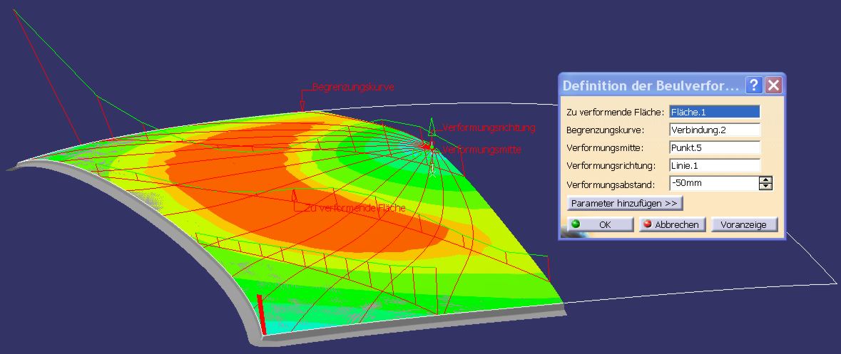

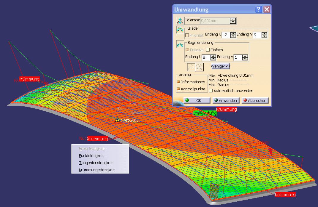

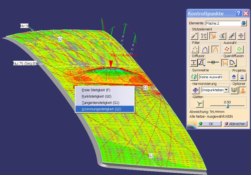

Hallo fireblade88,
prinzipiell geht das "Zupfen" im Free Style Shaper, mir fehlen dazu aber aber Geduld und Übung.
1. Fläche umwandeln (Bild 1)
2. Fläche mittels Kontrollpolygon modifizieren, dabei unbedingt Analysen zur Kontrolle verwenden (Bild 2).
Eventuell können Verformungen auch mittels Globaler Deformation (Bump, Wrap Surface, Wrap Curve, Shape Morphing) vorgenommen werden, das viel komfortabler (Bild 3).
