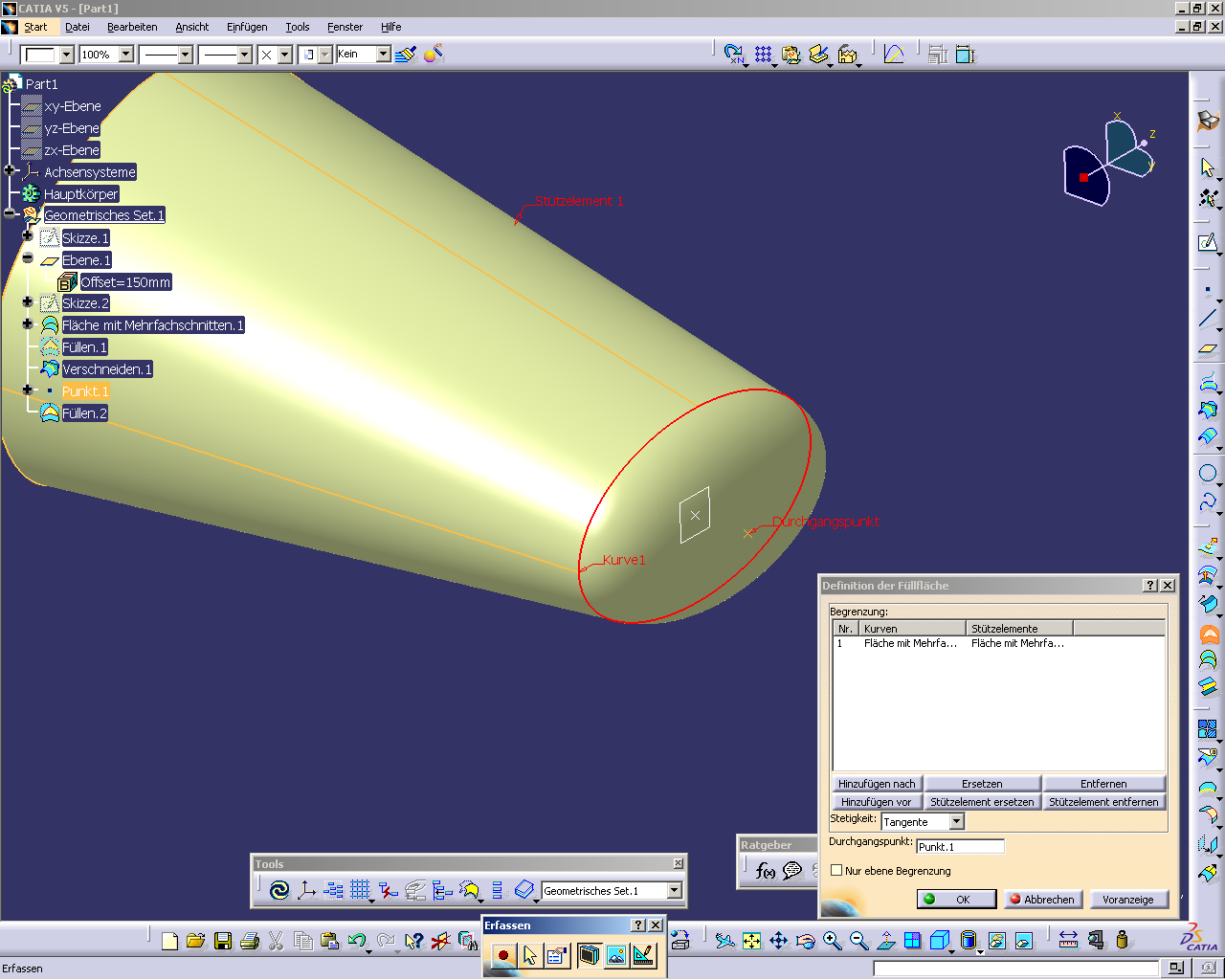

Ich wende mich an Euch, da ich leider nicht mehr weiter weiß...
Ich bin Fahrzeugbau-Student und möchte im Rahmen einer ingenieurmäßigen Arbeit eine Karosserie modellieren.
Leider können mir die Dozenten nicht weiterhelfen. -Schulterzucken-
Ich habe Mehrfachschnitte (Querspanten) skizziert und diese per "Splines" (als Führungskurven i. Längsrichtung) verbunden und per "Fläche mit Mehrfachschnitten" umhüllt.
Am Fahrzeugheck habe ich per "Beule" an der Ellipse eine Beule bombiert.
Ich weiß nicht wie ich die Beule tangentenstetig an die bereits geformte Heckpartie übergehen lassen kann.
Ich danke Euch für jeden Hinweis.
PS: (Bitte Vorgehensweise etwas ausführlicher beantworten)

Versuch es mal eher mit der Funktion "Füllen".
Für die Begrenzung die Ellipse auswählen, als Stützelement die Fläche (aus Mehrfachschnitten). Über die Angabe eines Durchgangpunktes kann die Ausbeulung definiert werden.

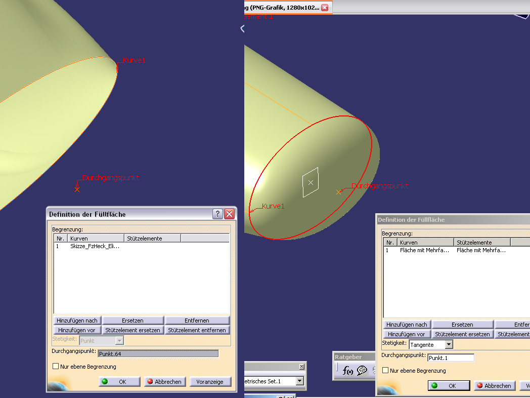

Hallo bgrittmann, hallo Mörchen!
Danke für die schnellen Antworten! Ich hatte den Gedanken v. Mörchen auch schon gehabt, jedoch wieder verworfen, da die Splines dann im Heckbereich kräftig "aus dem Ruder laufen". D.h. ich krieg dann die Form nicht so hin, wie ich sie gern hätte.
Ich habe nun versucht bgrittmann´s Vorschlag nachzugehen. Aber bei mir ist die Funktion der Tangentenstetigkeit gesperrt (siehe Screenshot).
Woran kann das liegen?

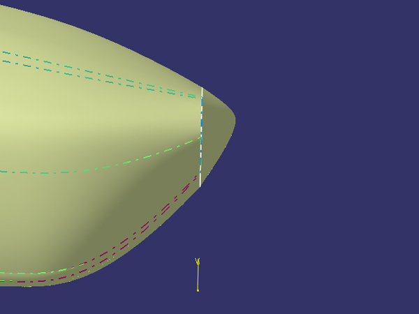

Hallo EAZY,
die Tangentenstetigkeit wird erst aktiv, wenn die Stützfläche selektiert wurde. Im 2. Bild ist doch alles ok...

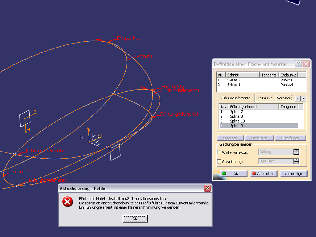

Hallo nochmal!
Ich hab das mal versucht. Allerdings kam ne Fehlermeldung raus.
Ich hab 4 Splines in einem Punkt zusammenlaufen lassen (wobei ich die Splines alle in dem einen Punkt tangential hab zulaufen lassen). Bei den "F. m. Mehrfachschnitten" hab ich unter "Neubegrenzung" "Neu begrenzt auf Endbereich" abgewählt.
Fehlermeldung: siehe pic...

Hallo EAZY,
zur Fehlereingrenzung baue ich die Lofts immer schrittweise auf:
- zuerst die Schnitte - Voranzeige klicken oder sogar ok, damit die Fläche mal im Baum steht und ich nicht jedesmal alles neu durchklicken muss.
- Dann die Führungskurven einzeln, immer mit Voranzeige dazwischen
- zuletzt die Neubegrenzung raus
So findest Du die Stelle, an der CATIA aussteigt.
Du kannst mal versuchen, eine neue Leitkurve zu bauen. Dafür gibt es den Befehl "Leitkurve, geht aber auch mit Spline:
beginnend in Deinem Punkt an der Beule immer senkrecht auf die Schnittebenen. Dann versuchs mal mit dieser Leitkurve.
