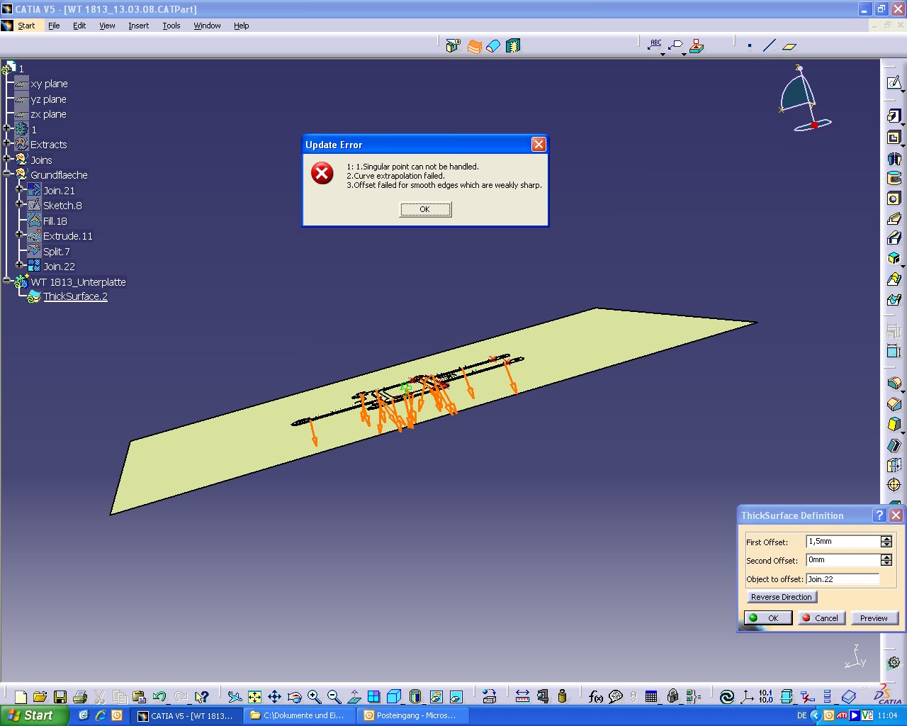

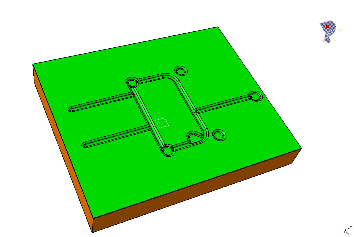

Ich möchte ein Prägewerkzeug erstellen und habe da zu eine Fläche abgeleitet.
Auf diese Fläche wollte ich ein thick surface von 1,5mm aufbringen, jedoch bekomme ich diese Fehlermeldung.
Was kann ich tun um die Fläche zu verbessern?

Hallo Benny6483,
der kleinste Radius der Fläche muss größer sein, als der Offset, sonst gehts nicht.
Mörchen

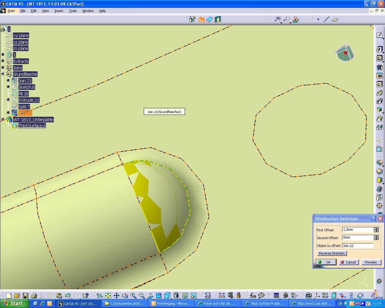

Hallo Benny,
ich würde nur die Flächen ableiten die du offsetieren kannst und den Rest versuchen so zu schließen. Anders geht das nicht.

Hallo Mörchen,
ich habe es probiert, jedoch klappt es nicht, ich kann dir leider auch nicht sagen ob es an mir liegt.
Hallo thaipaul,
die Flächen sind nur abgeleitet, jedoch ist das Solid von der Quali nicht so gut.
Ich muss dazu sagen, das ich mir diesen Halter habe zum Teil abwickeln lassen.
Das wurde mit Visi gemacht, den Datensatz habe ich als Step erhalten.
Ich habe den Halter mit GSD neu nachkonstruiert, dann die Fläche abgeleitet und somit war es jetzt kein Problem, nur leider sehr viel Zeit für nix vergeudet.

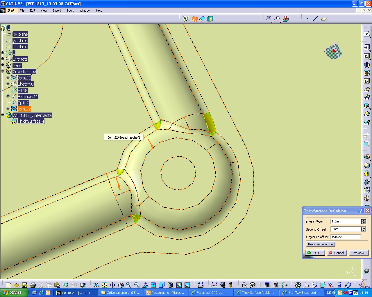

Hallo Benny,
das Problem scheinen Radienübergänge zu sein. Da mußt du nochmal was sauber macen.
