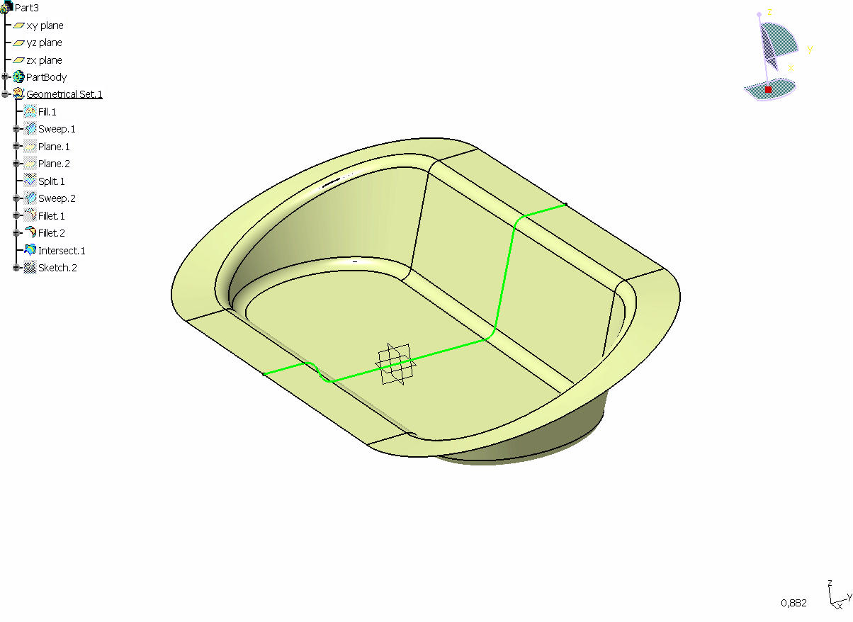

Hallöchen,
ich hab mal eine kleine Frage. Und zwar habe ich ein Bsp. Bauteil (siehe Bild). Die Aufgabe ist, die wahre Länge des Schnittes (grüne Linie) zu ermitteln. Jedoch kann ich diese Länge nicht messen sondern immer nur Teilstücke. Wenn ich die Schnittlinie in den Sketch projiziere und dort messen will, geht das auch nicht. Weiß hier jemand Rat?
Im Voraus vielen Dank!!

Hallo Yellowdevil83,
beim Messen die Kurve im Baum selektieren, nicht in der Geometrie. dann klappt es. Falls die Kurve im Baum auch aus mehreren Stücken besteht, mit Join verbinden.
Mörchen

erstellt am: 12. Mrz. 2008 11:13    Editieren oder löschen Sie diesen Beitrag!  <-- editieren / zitieren -->   Antwort mit Zitat in Fett Antwort mit kursivem Zitat    Unities abgeben: 1 Unity (wenig hilfreich, aber dennoch)2 Unities3 Unities4 Unities5 Unities6 Unities7 Unities8 Unities9 Unities10 Unities
Unglaublich aber wahr...
Und wieder einmal geht mein Dank an Mörchen!!
