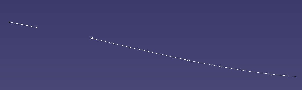

habe da mal eine Frage zu folgender Aufgabenstellung:
Gegeben: Zwei Kurvenzüge liegen beliebig im Raum.
Gesucht: Die beiden Endpunkte des kürzesten Abstandes um damit einen "Connect" durchzuführen! (siehe Bild)
Gibt es im V5 ein vergleichbare Funktion aus dem V4 (Point/Limits).
Denn dann könnte ich diese Funktion ausführen und mit dem Mehrfachelement der jeweils beiden Endpunkte einen Near Operator durchführen! Die wäre dann voll assiozativ!
Bislang fällt mir als Lösung nur ein die beiden Punkte über eine Messung assiozativ zu Halten. Allerdings könnten dann theoretisch auch Punkte auf den Kurven herauskommen und nicht zwingend die Endpunkte!
Ich hoffe, das ich mich einigermaßen verständlich ausgedrückt habe!

fällt mir nur Punkt auf Kurve ein, mit Verhältniss zur Kurvenlänge.
Dann sind die beiden Endpunkte am Faktor 0 und 1.

ja, das stimmt nur leider "klappt" manchmal die Richtung der Kurven um und schon passt es nicht mehr mit 0 oder 1. Deswegen würde ich gerne beide Punkte als Mehrfachelement erzeugen und ein Near durchführen. Leider lassen sich keine Punkte in ein Mehrfachelement (z.B.Join) überführen.  (quasi als Punktemenge!)

Willst Du jetzt ein connect zwischen den beiden Kurven an den Endpunkten durchführen? Habe ich Dich richtig verstanden?
Geht doch mit connect im GSD.

wie wär's mit einem Extremum? Da kannst Du über Richtungen angeben, in welchem Extrempunkt der Punkt auf der Kurve liegen soll.

@Froggy: Ja, in diesem speziellen Falle möchte ich ein Connect zwischen den Kurven erzeugen! Klar, das geht mit Connect, logisch! Aber generell geht es mir um die BRep-Vermeidung! d.h. ich möchte immer die beiden Kurvenenden zweier beliebiger Kurven mit dem geringsten Abstand haben.
@jk: Ja, mit dem Extremum ist generell eine gute Idee! (So habe ich es jetzt erstmal gelöst!) Nur leider ist dies auch nicht zwingend allgemeingültig! (z.B. wenn sich die Kurvenrichtung um ca.90° dreht!)
@all: Ich glaube, das ich das nur über Knowledgeware allgemeingültig hinbekomme! (Leider habe ich hierfür keine Lizenz!)
