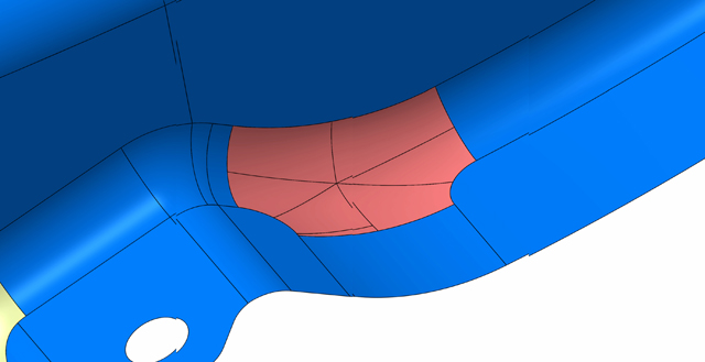

Hallo allerseits!
Ich möchte aus mehreren Flächen (die roten) eine Fläche erstellen (siehe Bild). Die roten Flächen könnte ich löschen und dann über die Funktion "Füllen" eine neue Fläche erstellen. Gibt es auch eine andere (einfacherere) Möglichkeit?
Zur Verfügung stehen die Lizenzen HD2 und GSO.
bedankt & bis dahin...

Hallo Stahly,
leider sehe ich das Bild nicht. Aber ich würde die Join Funktion verwenden, um mehrere Flächen zusammen.
Und es ist fraglich ob du den gleichen Flächenverlauf bei Füllen bekommst wie beim zusammenfassen mit Join.

Hallo stahly,
einfacher als Füllen geht nicht. Es gäbe noch die Möglichkeit, eine Zusammenführung (Junction) zu machen. Ist viel aufwändiger und findet sich in der Symbolleiste BiW. Kann sein, dass Du die nicht hast.

Original erstellt von Schaufelsatz:
Leider nicht! Die dreieckigen Flächen kann ich beim Verdicken nicht wirklich gebrauchen. Genau an diesen Stellen gibt CATIA eine Fehlermeldung raus.
