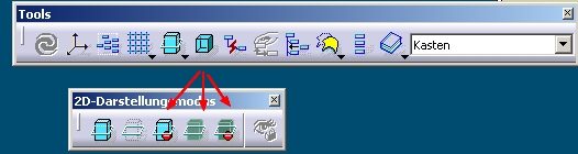

ich habe eine aus V4 migrierte Zeichnung als Part vorliegen, schaut aus wie ein Drahtmodell. Nun moechte ich moeglichst schnell alle Elemente (als Linien und Punkte) herausfiltern, die sich auf einer bestimmten Ebene im Raum befinden, z.B. auf der zx-Plane. Die restlichen Elemente koennen verdeckt oder geloescht werden.
Kennt jemand eine Vorgehensweise fuer diesen Fall? Alternativ bin ich bisher so verfahren, dass ich alle Elemente selektiert habe und dann diese mit Intersection im GSD an der entsprechenden Plane geschnitten habe. Das Ergebnis passt soweit, dauert aber bei der Vielzahl an Elementen (ueber 20.000) zu lange und scheint nicht der bequemste Weg zu sein.

Hallo Lizard King,
doch das geht einfach und zwar mit der Symbolleiste "2D-Darstellungsmodus" (Untersymbolleiste der Tools in 3D). Hiermit kann man eine Ebene wählen und je nach Symbol den Hintergrund als nicht auswählber definieren. Dadurch kann man einfach durch eine Fangzone mit der Maus alle Elemente auf dieser Ebene erwischen und die anderen bleiben unselektiert.
