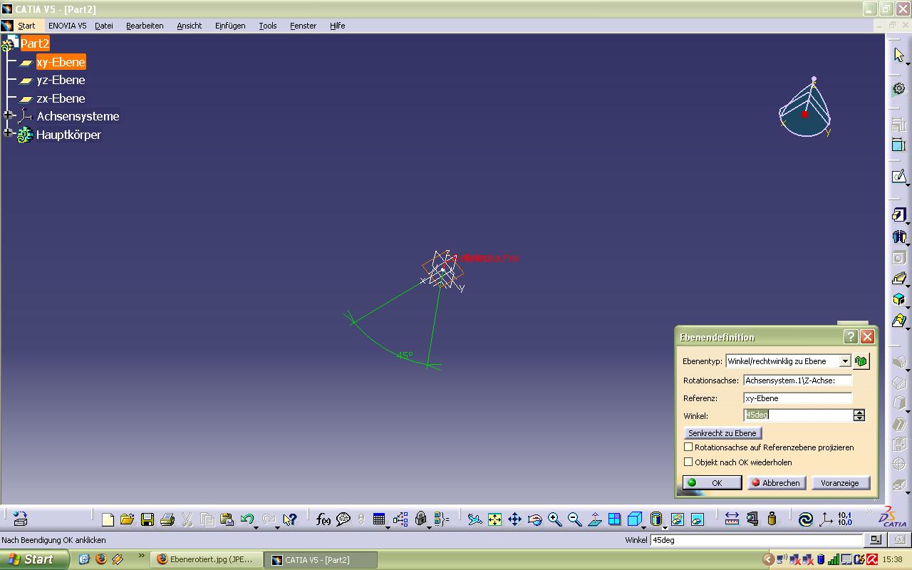

Hi Leute!
Ich möchte eine Ebene um 45° um eine senkrecht stehende Achse rotieren, ist das irgendwie möglich?
Wenn ichs mit Ebenentyp Winkelig probiere, sagt er mir immer das die Ebene und die Rotationsachse nicht senkrecht zueinander stehen dürfen.

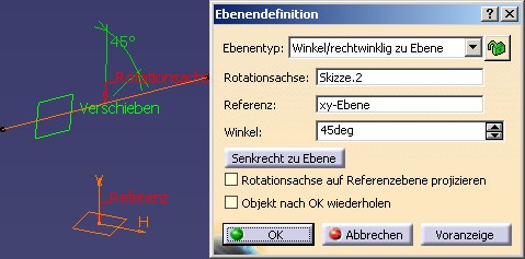

Hallo Beatofen,
Du brauchst die Option "Winkel/senkrecht zu Ebene".
Als erstes wird die Rotationsachse verlangt, die liegt später in der Ebene. Als Referenz für den Winkel wird eine andere Ebene benötigt.

Hi!
Danke für die schnelle Antwort aber so meinte ich das nicht.
Hab n Screenshot angehängt wo man erkennen kann was ich will
Halt eine Ebene im 45° Winkel in eine andere legen.

Hallo Beatofen,
also entweder steh ich jetzt auf dem Schlauch und kapier nicht, was Du willst oder da gibt es ein Mißverständnis:
eine Ebene ist in ihrer horizontalen Ausrichtung unendlich. Also, das weiße Quadrat ist nur ein Symbol für die Ebene und es ist irrelevant, wie sie "in ihrer Ebene" gedreht ist.

Ahhhhh!!!!
Ok! Dann hab ich wohl ne dumme Frage gestellt sorry!!!!
Dann dreh ich einfach das Bauteil.
Ich dachte ich könnte eine Ebene zu einer anderen im 45° Winkel stellen damit ich Bauteile auf der gedrehten Ebene konstruieren kann um sie nicht alle einzeln um den Winkel zu verschieben.

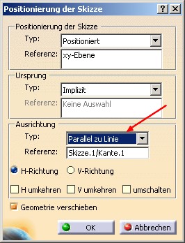

Hallo Beatofen,
die Ausrichtung des Bauteils ist von der Ausrichtung der Skizzen abhängig. Du kannst es natürlich nachträglich mit einer Transformation komplett drehen. Ansonsten schau Dir mal die Möglichkeiten der Positionierten Skizze an, bzw. kannst Du nachträglich die Skizzen an einer zusätzlichen Linie ausrichten mit Stützelement für Skizze ändern aus dem Kontextmenü der Skizze (Objekt...).
