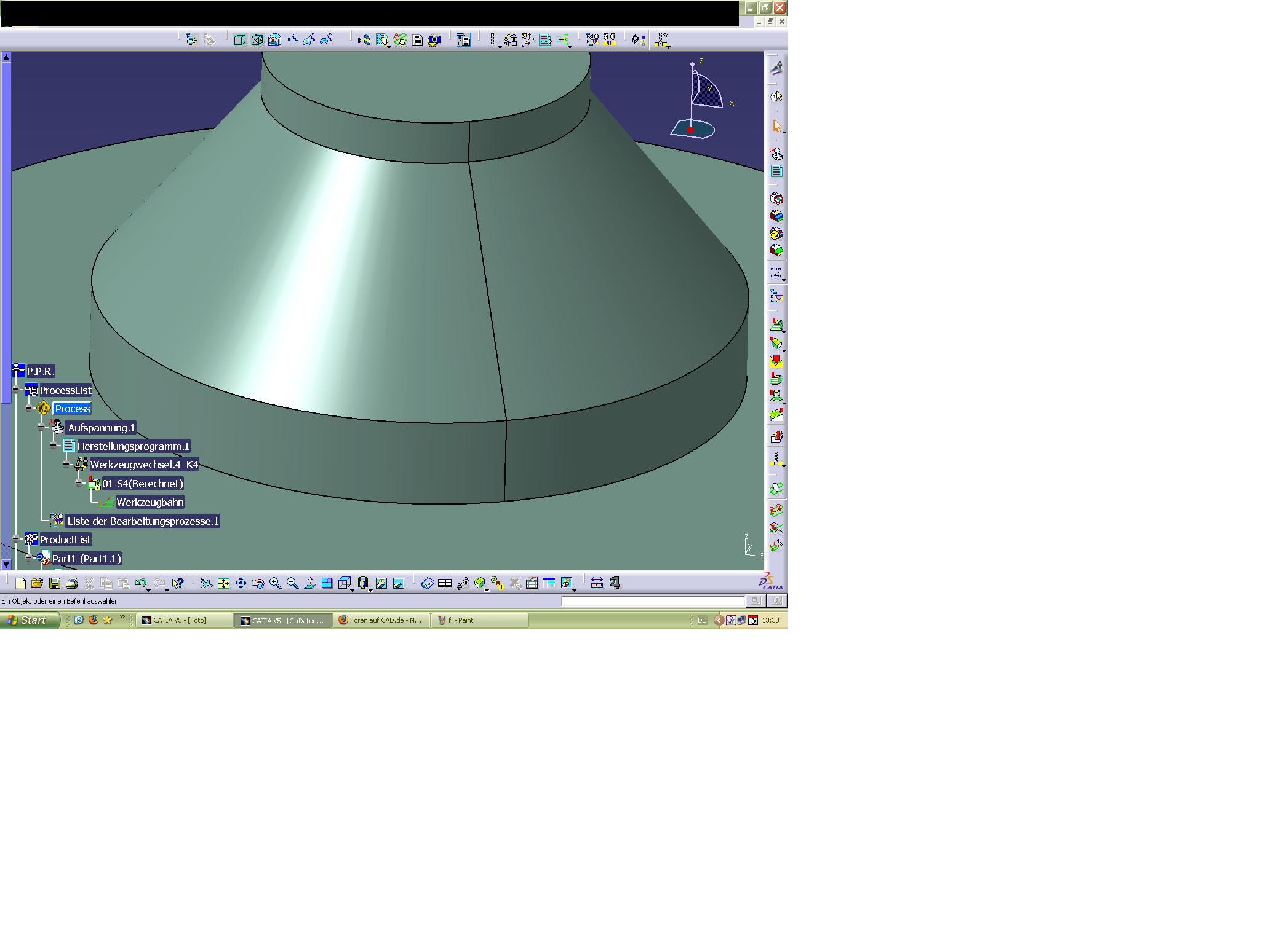

Habe einen simplen Zylinder erzeugt, der anschliessend gefräst werden soll. Ich habe eine 2D kontur durch rotation hergestellt.Die Fläche sieht nun mehr Facettenartig aus. Habe ein Bildchen beigefügt, hoffe man kann es gut erkennen!?
Gibt es in Catia eine Möglichkeit diese Flächen zu glätten, oder sogar ganz zu vermeiden?
Ich erlebe immer wieder, das das Fräsergebnis nicht weit von der Darstellung auf dem Bildschirm abweicht.
Wäre nett, wenn mir jemand bei meinem "Flächenproblem" helfen kann.

HAllo Matthias,
das ist ein reines Darstellungsproblem.
Schau dir mal in Tools-Options die Einstellungen für die Darstellung an.
Viele Grüße,

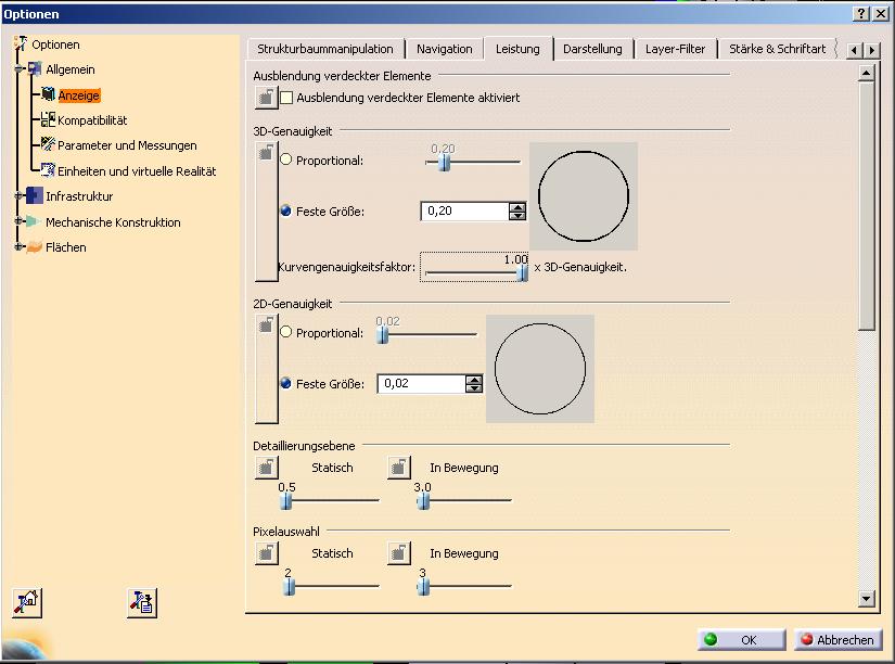

Wow das ging aber Fix!
Hatte eigendlich schon alles in diesen Einstellungen ausprobiert, und hatte doch eine übersehen. und zwar den Kurvengenauigkeitsfaktor.
Vielen Dank

wo kann ich das (Kurvengenaugukeit) genau finden??

schau hier

hallo,
aber ist es denn auch so, das ich genau diese Facetten auch in meinem Fräsergebnis habe? Oder liegt es wenn nur daran, das die qualität der IGS nicht so ganz die beste ist?

Achtung das Eine ist die Darstellung, das Andere die machining tolerance.

hi!
wie schon gesagt - das ist eine darstellungssache. wenn du einen guten rechner hast kannst ja mal ausprobieren die darstellungsoptionen auf proportional und jeweils die geringsten werte (ganz links) zu stellen. die kurvengenauigkeit dann nochmal auf faktor 0,1 vom rest stellen.
eventuell darunter noch die transparenzqualität auf high (alpha blending)
das ist mal die halbe miete - nun noch in den display options(tools-options-display-viualisation) anti aliasing (edges and lines, ab R17 kann man auch full screen einstellen) einscahlten. der vorgeschlagene wert von 0,2 (was auch immer das bedeuten mag) geht ganz gut.
und wenn dir - wie mir - die dicken körperkanten nicht gefallen, dann noch tools-options-display-thickness&fonts: die linienbreite der ersten 4 liniendicken auf 1 pixel stellen.
wenn du all das eingestellt hast, dann ist die darstellungsqualität meiner ansicht nach eigentlich sehr gut.
das werkstück wird diese facetten nicht aufweisen (je nach maschinengenauigkeit).
