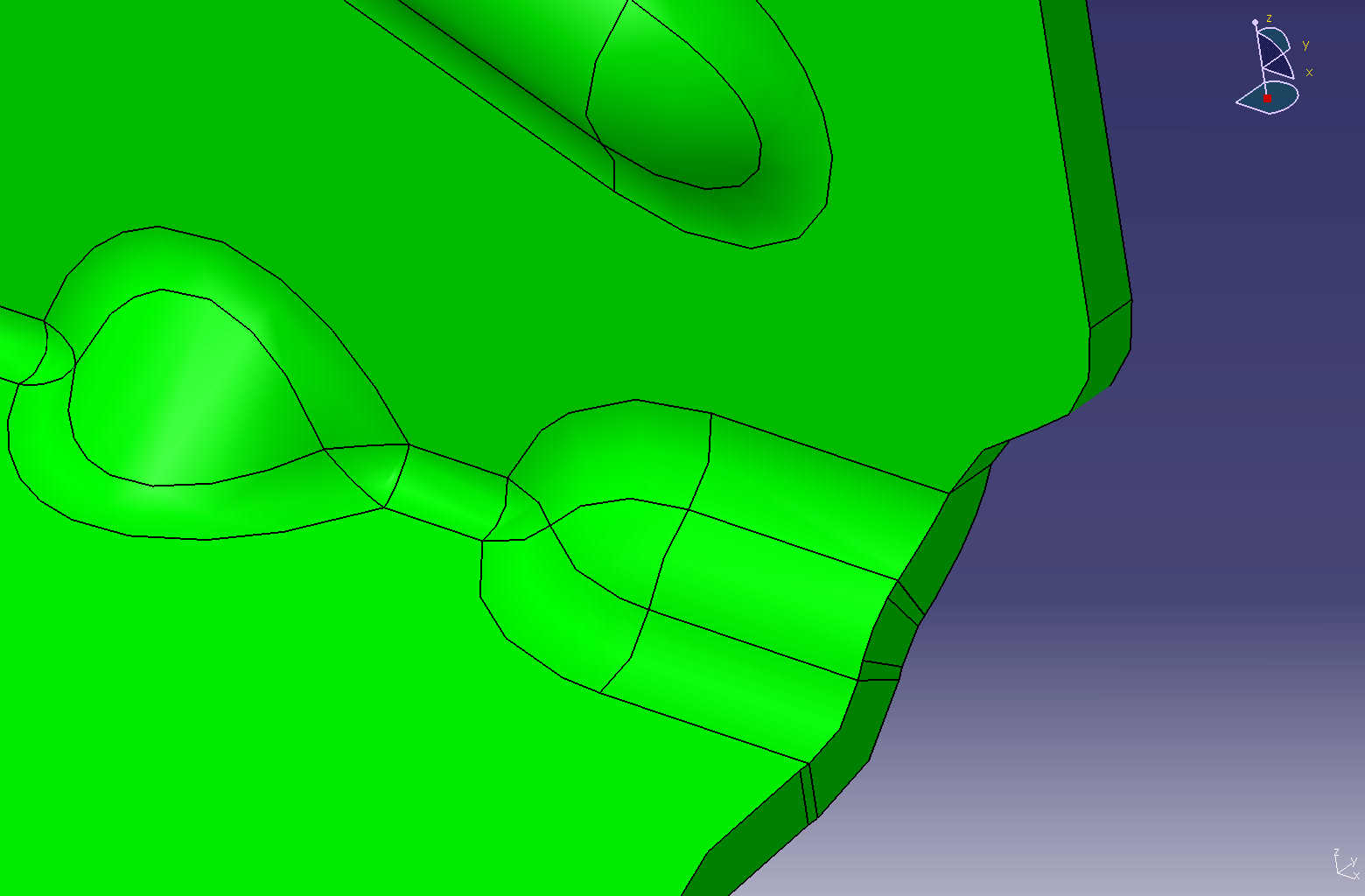

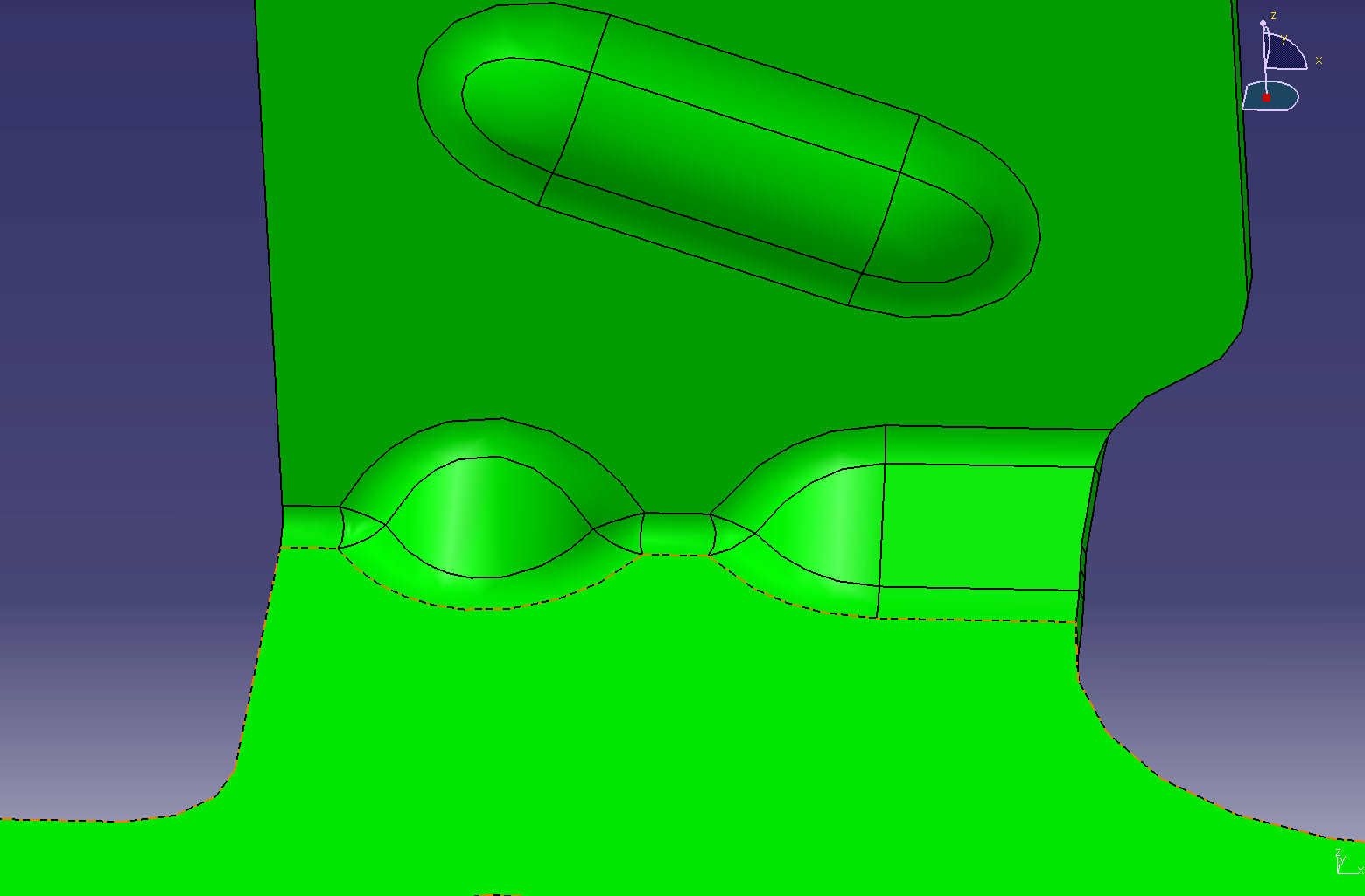

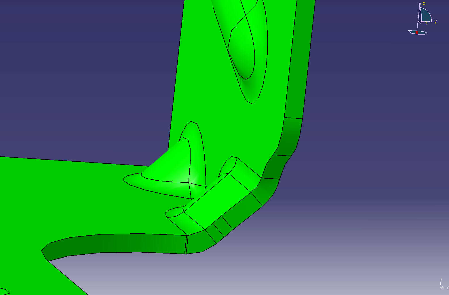

Ich probiere eine Sicke zu verbreitern, so das sie bis über den Rand hinaus geht.
Im SheetMetal habe ich gar keinen Ansatz gefunden wie ich das angehen könnte und im GSD ist es mir gelungen, doch mit der Form bin ich nicht zufrieden, da ich jetzt eine Fläche drin habe und diese hätte ich gerne verrundet.

kannst Du vielleicht das umgebende Blech so groß machen, dass die Sicke reinpasst, die Sicke im Sheetmetal normal erzeugen und danach das überflüssige Material samt dem Sickenteil abschneiden?

ich kann die Fläche größer lassen, jedoch mit welcher funktion bekomme ich diese Sicke so in die Breite gezogen?
Die einzige Funktion für Mantelflächen ist ja die Stiffening Rib, oder?

wie ist die Sicke von der Grundgeometrie erzeugt worden?

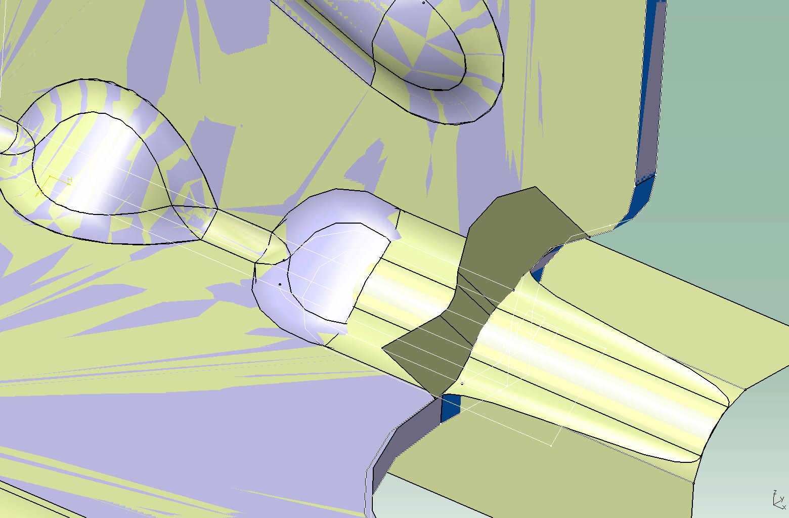

So wie es aussieht ist ein Sweep (Circle) über die Ecke des Bauteilprofils gelegt worden und dann reinverrundet. Ich würde versuchen die Sweep um 90° zu drehen, einen Auslauf konstruieren und dann reinverrunden. Den Sweep kannst Du auf der einen Seite über das Bauteil überstehen lassen und später abschneiden.
Vielleicht kannst Du auch das Modell mal posten.

Du könntest es mit Kurvenstempel, Flächenstempel und Benutzerstempel versuchen, evtl. in der abgewickelten Ansicht. Hab grad keine Catja dabei, zum Ausprobieren. Bin mir nicht sicher, ob man diese Stempel in der Biegung machen kann.

Danke für eure Beiträge!
Ich habe es mit Sweep gemacht und dann verrundet, das war so die einfachste Lösung für mich.
