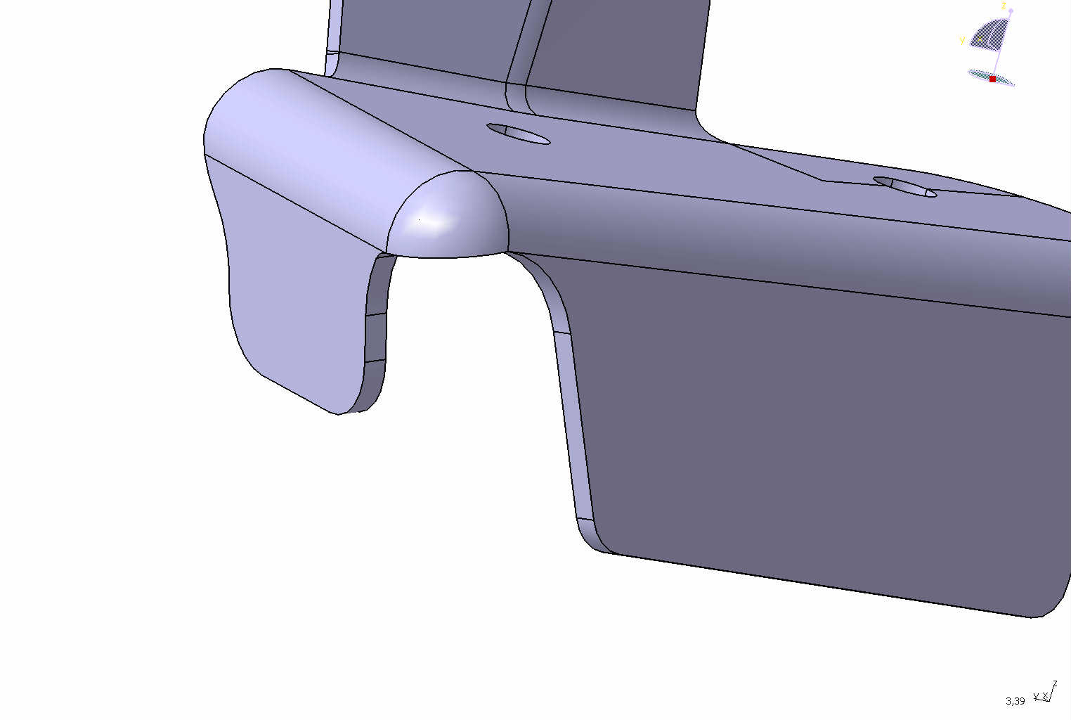

Ich weiß nicht so richtig wie ich bei diesen beiden Schenkel an der Eckanbindung einen weichen Übergang hinbekommen soll.
Hatt mir jemand eine Idee wie ich das verschneiden lassen könnte?

Hallo benny,
ich hab im Augenblick noch etwas Probleme, mir das Teil vorzustellen.
Falls es um die vordere Ecke geht:
Sauberer wird es, wenn du er4st die beiden Seitenflächen miteinander verrundest und dann beide gegen die obere.

Ich habe es ungefähr so hinbekommen wie ich es mir vorgestellt habe, jedoch fällt es eher unter die Kategorie "nicht schön, aber selten"
Ich habe es aber nur so hinbekommen, da ich im Part Design dran herum gepfuscht habe sozusagen.
