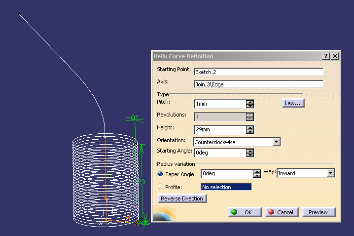

Hallo zusammen, derzeit hänge ich an einer Aufgabe die mich schon länger beschäftigt. Ich sollte eine Feder in Verbautem und vorgespanntem Zustand konstruieren (Einbaulage). Die Problematik hierbei, ist eine Helix zu krümmen. Kann mir jemand evtl eine Lösung präsentieren?
Derzeitige Umgebung ist GSD.
Grüße CAX-ADMIN / Frederick

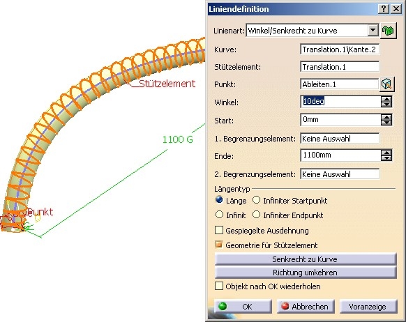

Hallo CAX-ADMIN,
Eine „gebogene“ Helix wird erstaunlicherweise mit dem Befehl „Linie / Winkel/Senkrecht zu Kurve“ erzeugt. Die Grundidee besteht darin, die Helix als Linie zu erzeugen, die auf einer Mantelfläche liegt.
Im Befehl muss als Kurve die Begrenzung der Trägerfläche angegeben werden, das Stützelement ist hier das gebogene Rohr. Der Punkt liegt auf der Kurve. Der Winkel ist die Steigung der Helix. Dann muss die „Linie“ nur noch lang genug gemacht werden.
Wichtig: Die Option "Geometrie für Stützelement" muss aktiv sein!
