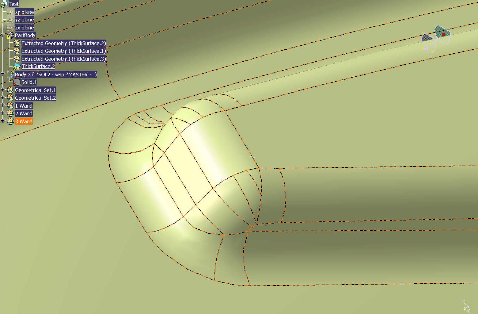

Ich wollte bei einem Flächenmodell ein Thick Surface machen, aber irgendwie bekomme ich alle möglichen Fehlermeldungen, je nach dem wie der Wert des Aufmass entspricht.
Was kann man gegen diese Fehlermeldung tun?

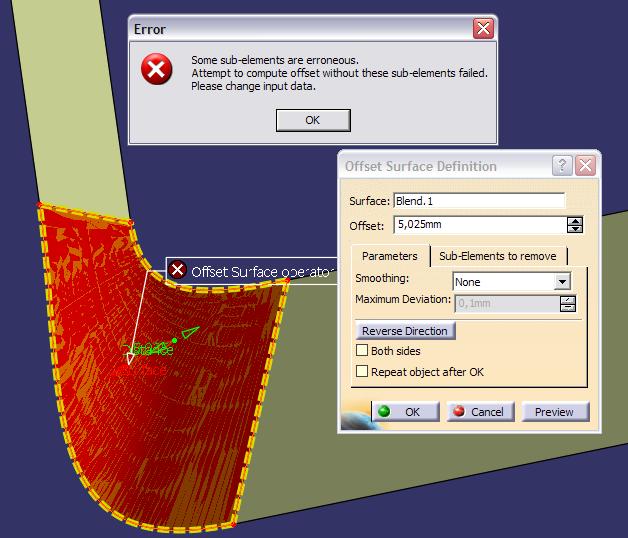

Ok, also hat doch nicht so gekalppt wie ich das wollte.
An der Eckverrundung wird die Fläche geld eingefärbt und es kommt die Fehlermeldung:
"Singular Point can not be handeld"

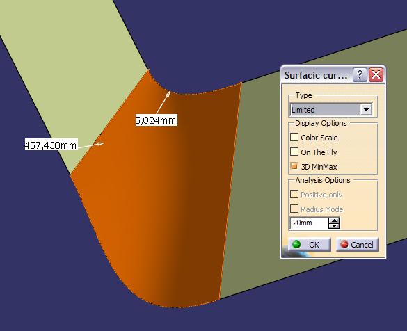

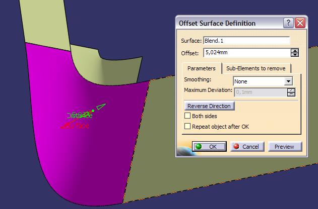

generell gilt: der max offset nach innen kann nicht grösser sein als der minimale krümmungsradius einer fläche, sonst entartet sie zum eck, wird unstetig, und das mag catia in den meisten fällen nicht.
über die analysefunktion: surfacic curvature analysis - type: limited und dann noch 3D MinMax kann man sich die extremwerte der krümmung anzeigen lassen (ansichtsmodus muss auf material gestellt werden, sonst geht's nicht)
das ergebnis sieht man im bild. die minimale krümmung beträgt hier: 5,024mm -> und das ist der max. offset nach innen den man noch machen kann. bei 5,025mm, also nur 1/1000mm mehr kommt die fehlermeldung.
offset nach aussen ist meist unproblematisch.
