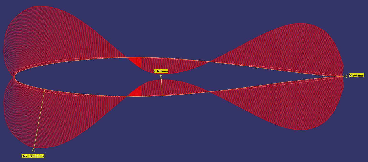

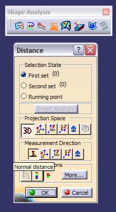

wenn ich dich richtig verstehe willst du ja mit der punktewolke den unterschied von 2 flächen darstellen, oder?
da gibt's eine FSS funktion die das mit 2 flächen machen kann: nennt sich distance analysis. da kann man 2 flächen wählen, und catia berechnet dann die max. bzw min. abweichungen (einstellbar ist: abstand normal zur fläche, in compass direction, sowie die 3 raumrichtungen - also quasi die reine abweichung in z-richtung zb).
falls du den freestyle shaper nicht hast, dann musst du dir wohl anders helfen, aber das wäre die schnellste möglichkeit.
die bilder zeigen die menüs der funktion sowie ein beispiel ergebnis. man sieht den unterschied von 2 flügelprofilen. die funktion kann also für kurven und flächen verwendet werden.
