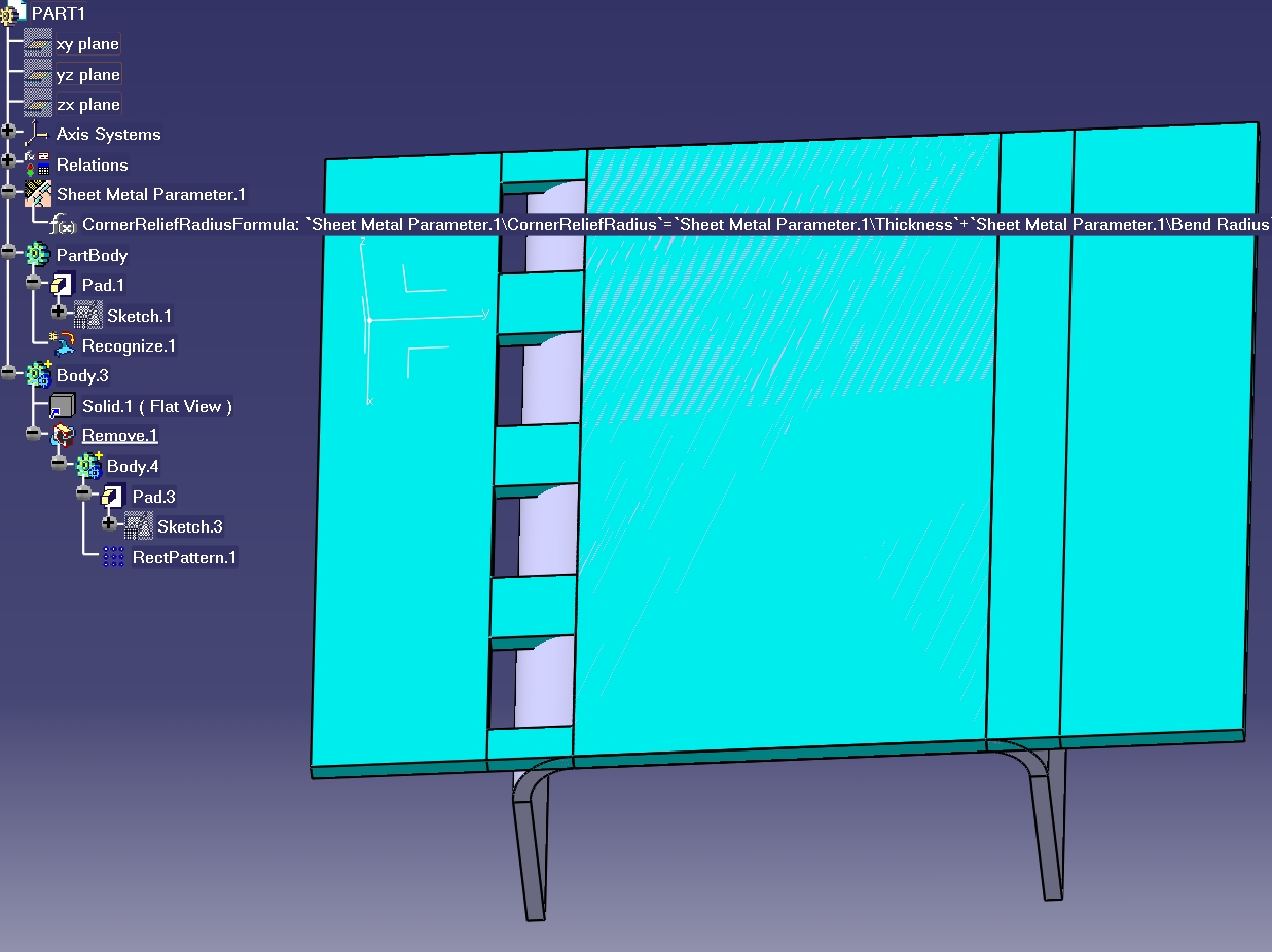

danke für eure Antworten, leider häng ich noch immer. Ich hab mal ein Bild angehängt das mein Bauteil zeigt. Ich habe dazu einen Block konstruiert, ein Schalenelement genommen um die U-Form zu erreichen und dann nach Erkennung die Biegung eingebaut.
Die Ausschnitte sollen das biegen des Metalls erleichtern. Nach welchem Arbeitsschritt muss ich die Ausschnitte machen, wo die Skizzen draufbaun? Bis zum vervielfältigen mittels Muster bin ich noch gar nicht gekommen.

@ riess82,
entweder du machst die Ausschnitte beim schon abgewickelten Teil, so wie ich es im Bild gemacht habe, oder du machst die Ausschnitte schon vor der Abwicklung, beides ist möglich.

Hallo riess82,
im Generative Sheet Metal Design kannst Du, wie mein Vorschreiber schon erwähnt hat, Taschen im abgewickelten oder gebogenen Zustand machen. Die Ausschnitte lassen sich hier auch mustern, soweit ich sehe, ist es eine gerade Kante. Da geht es ohne weiteres mit Rechteckmuster aus dem Generative Sheet Metal Design.

Herzlichen Dank euch allen.
Ich hab Ausschnitte und Muster jetzt in Rekordzeit bearbeiten können.
