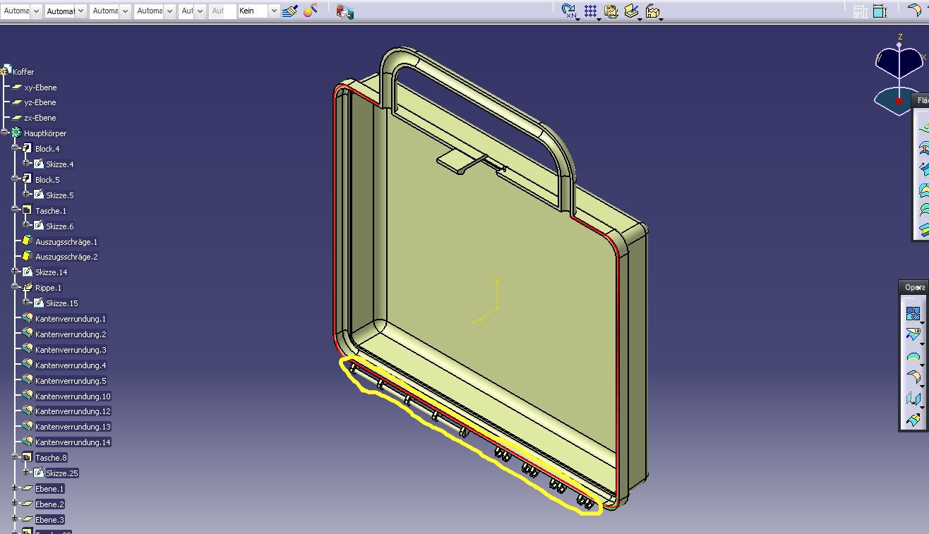

Hallo liebe Catia Gemeinde,
das Forum hier hat mir schon bei vielen "Problemchen" mit Catia weitergeholfen.
Im Rahmen meiner Studienarbeit im Bereich Werkzeugbau bin ich grade dabei ein Spritzgusswerkzeug für einen Koffer zu erstellen.
Leider hänge ich jetzt an der Trennebene für die ganze Geschichte fest und bin kurz davor das negativ des Koffers auf 2 Formträgerplatten aufzukonstruieren    .
Bevor es jedoch soweit kommt hab ich mir ein Herz gefasst und mich einfach mal hier registriert  .

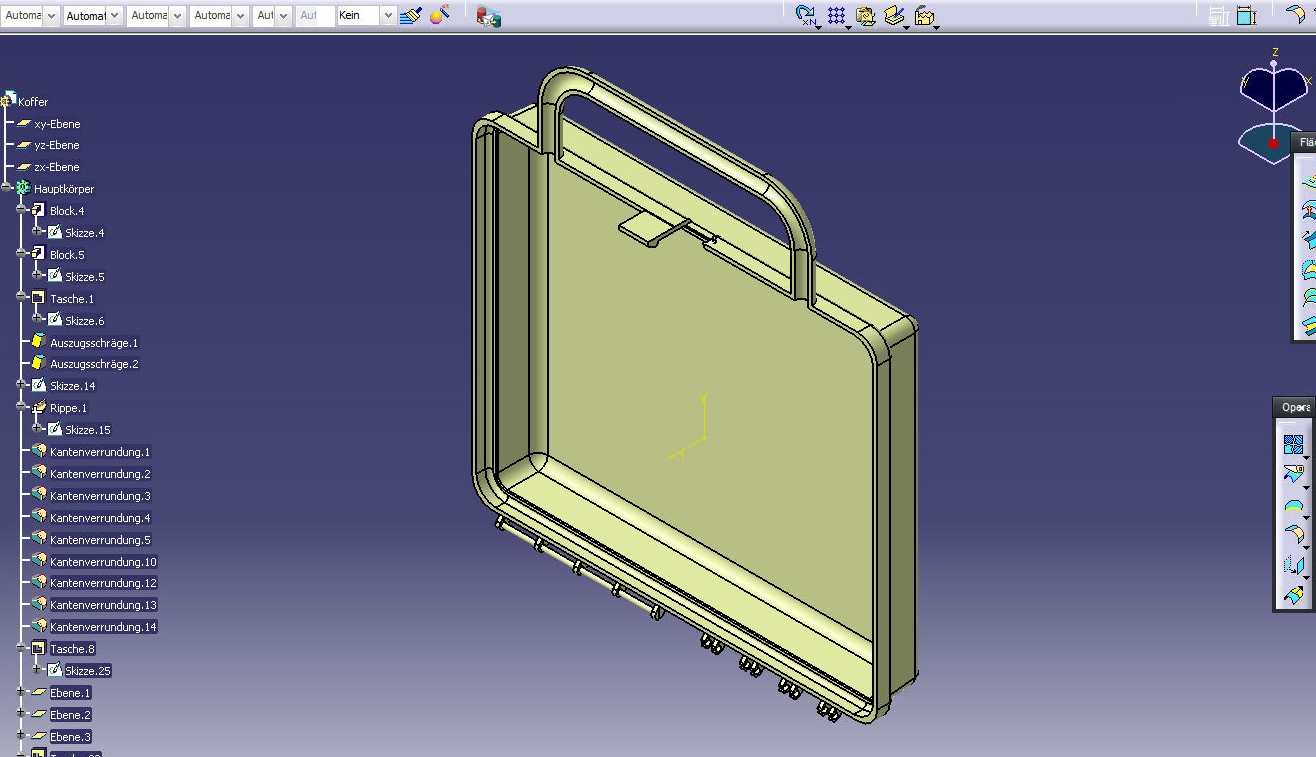

Das Problem, dass sich mir stellt ist (wie in der Überschrift erwähnt) die Trennebene. Ich bekomme das Teil einfach nicht soweit, dass ich 2 Flächen (also für die Auswerferseite und für die Düsenseite) erhalte, die ich dann von den Formplatten abziehen bzw. zugeben kann.
Ich habe auch schon mit dem Core & Cavity design rumexperimentiert (nach der hier im Forum verfügbaren Anleitung von Daniel Mourek) da scheitert die ganze sache aber an der Begrenzungsline.
Vielleicht weiß ja jemand von euch Rat für mein Problem. Wie komme ich jetzt von dem im Anhang zu sehendem Stand zu den 2 Flächen, die ich dann von der Form Abziehen bzw. Aufgeben kann?
Folgendes Habe ich schon Versucht:
- aus dem Solid mit der Funktion Ableiten im GSD eine Fläche erstellt und diese dann mit der funktion Zerlegen in einzelflächen aufgeteilt ---> dann mit der funktion Refelexionsline eine punktstetige Leitlinie für die Trennebene erstellt. Hier habe ich aber das Problem, dass sie die erstellte Reflexionsline nicht bearbeiten lässt sprich sie in dem ausgabezustand nicht zu gebrauchen ist. Und wenn ich die Trenneben dann haben sollte, wie Unterteile ich die Flächen dann in Auswerferseite und Düsenseite? Core & Cavity design? oder manuell zusammenfassen?
- Wie schon erwähnt mit Core & Cavity design den Koffer in Core und Cav. Fläche unterteilt, die entstandenen Flächen zusammengefügt Hier scheitert es auch wieder an der Begrenzungsline für die Trennebene.

Hallo Ivan,
es scheiont mir immer etwas Nacharbeit notwendig zu sein - zum Bespiel im Scharnierbereich.
Ich würde - ohne die Umgebungen zur Spritzgußwerkzeug-Konstruktion zu haben - in einem CATProduct (komplettes Werkzeug) ein Part haben, in dem ich
1. Das Bauteil skaliere (Einarbeitung der Schwindung).
2. Bei Mehrfachwerkzeugen die Kavitäten zueinander positioniere.
3. Jeweils die Trenn- bzw. Formteilflächen einer Hälfte aufbereite.
4. Die jweiligen Trenn- bzw. Formteilfläche publiziere.
Die Formtrennung bei deinem Koffer scheint mir direkt an dem Spalt zur anderen Kofferhälfte getrennt zu werden- abgesehen von dem Scharnierbreich und dem Schieber für den Schnapphaken.  Dort läßt sich doch einfach mit Extract in Generative Shape Design die Kurve ableiten. Und genau so die Flächen (jeweils mit tantengtialer Fortführung... Mit diesen Kurven kannst du doch einfach mit Fill im Griffbereich und Sweep (außenrum)Flächen erstellen.
Oder eine Ebene Fläche, die an den abgeleiteten Flächen getrimmt wird. Da gibt es bestimmt noch mehr Möglichkeiten, die man sich mal anschauen müßte.

Hallo Cerog,
zunächst einmal ein Dankeschön für die schnelle Antwort. Der Ablauf der ganzen Prozedur ist mir schon klar, nur habe ich eben Probleme bei der Trennung der Flächen in Auswerferseitig & Düsenseitig.
Wie gruppierst du die Flächen? Direkt im GSD mit der Funktion Verbinden (und jeweils in einem eigenen geometrischen Set)? oder nutzt du das Core&Cavity Design?
Ich habe in das Bild mal die Skizze von der Begrenzungslinie (Rot) eingezeichnet die ich Gezogen habe (diese zieh ich dann mit Translation raus). Den Rest erstell ich dann mit Extrudieren, Füllen Etc..
Eine Frage noch zu dem gelb markierten Bereich:
Die Translation der Begrenzungsline "schneidet" das Bauteil an den Schanieren. Kann ich das Vernachlässigen oder spielt das später eine Rolle?
Bonusfrage  :
Was genau bringt es mir, die Erhaltenen Teilflächenverbunde (als Auswerferseitig / Düsenseitig) zu Publizieren? kann ich dann die Publikationen einfach aus dem Part in ein neues Teil "kopieren" ohne den ganzen Anhang? Wird die Funktion Scale auch in der Publikation berücksichtigt?

Hallo Ivan,
ich habe kein Core and Cavity - das würde mich nur unnötig Geld kosten.
Abgesehen davon - ich bin eigentlich Teilekonstrukteur, und habe im Laufe der Zeit nur etwas über Werkzeuge dazu gelernt.
Der Scharnierbereich muß sich in beiden Werkzeughälften befinden. Sonst funktioniert es nicht. Evtl. muß du schauen, ob du Dichtflächen einarbeiten mußt.
Da ich kein Core&Cacity habe, würde ich alles im GSD machen und unterschiedliche Bereiche - soweitnotwendig - in einzelnen Geometrischen Sets gruppieren.
