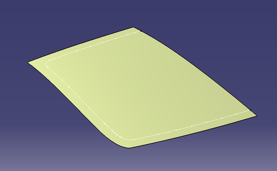

habe folgendes Problem:
Habe eine importierte Freiformfläche auf der ich unter einem Winkel von z.B. 90°
auf einer Abstandskurve eine Fläche erstellen will.
Wie gehe ich da vor?
Gruss Mac

Hallo Mörchen,
danke für deine Antwort.
Ich glaube meine Frage habe war umständlich gestellt.
Anbei ein Bild zum besseren Verständniss.
Auf der Fläche mit der kurve eine senkrechte Fläche erstellen.
Gruss Mac

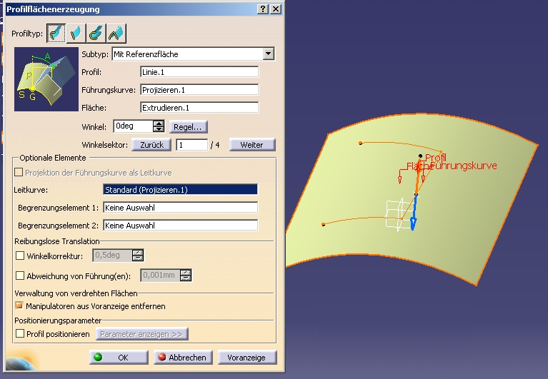

Hallo Mac (so heißt mein Kater auch  ,
entweder machst Du eine Extrusion, wenn Du unter "senkrecht" in Richtung Z verstehst (dann muss noch die Richtung angegeben werden),
oder eine Translation Typ Linie mit Referenzfläche: Führungskurve ist Deine Kurve, die Fläche als Referenz und 90° Winkel angeben.
gruß
Mörchen

@Mörchen:
Nur heißt MacNewly in Wirklichkeit anders als dein Kater.
@MacNewly:
Bei der Kurve würde ich versuchen, sie auf eine Ebene zu projizieren und die Kurve zu bereinigen. Mit den kleinen Stücken bin ich mir nicht sicher, ob da alles sauber ist.
Die bereinigte Kurve nimmst du dann als Spine der Translationsfläche.

Oh Mörchen,
ich glaube ich stehe heute auf dem Schlauch:
1. Extrusion kann ich nicht nehmen, da Fläche nicht in Richtung Z sondern senkrecht zur
  Ausgangsfläche stehen soll.
2. Translation Typ Linie mit Referenzfläche find ich nicht
Gruss Mac

Mörchen
CAD-Trainerin (CATIA V5)
Beiträge: 3830
Registriert: 14.03.2007
Release 19 SP2
erstellt am: 10. Dez. 2007 12:51    Editieren oder löschen Sie diesen Beitrag!  <-- editieren / zitieren -->   Antwort mit Zitat in Fett Antwort mit kursivem Zitat    Unities abgeben: 1 Unity (wenig hilfreich, aber dennoch)2 Unities3 Unities4 Unities5 Unities6 Unities7 Unities8 Unities9 Unities10 Unities Nur für macnewly 10 Unities + Antwort hilfreich
CEROG hat recht,
wenn Du nicht die passende Lizenz hast, kann es sein, dass Du nur den Profiltyp "explizit" hast. Dann musst Du noch eine Linie zeichnen für das Profil (Der SubTyp Linie liefert das Profil gleich mit).
Du machst eine Linie in 3D, Typ senkrecht zur Fläche. Damit als Profil kannst Du dann mit dem Subtyp "explizit" arbeiten.
gruß
Mörchen
