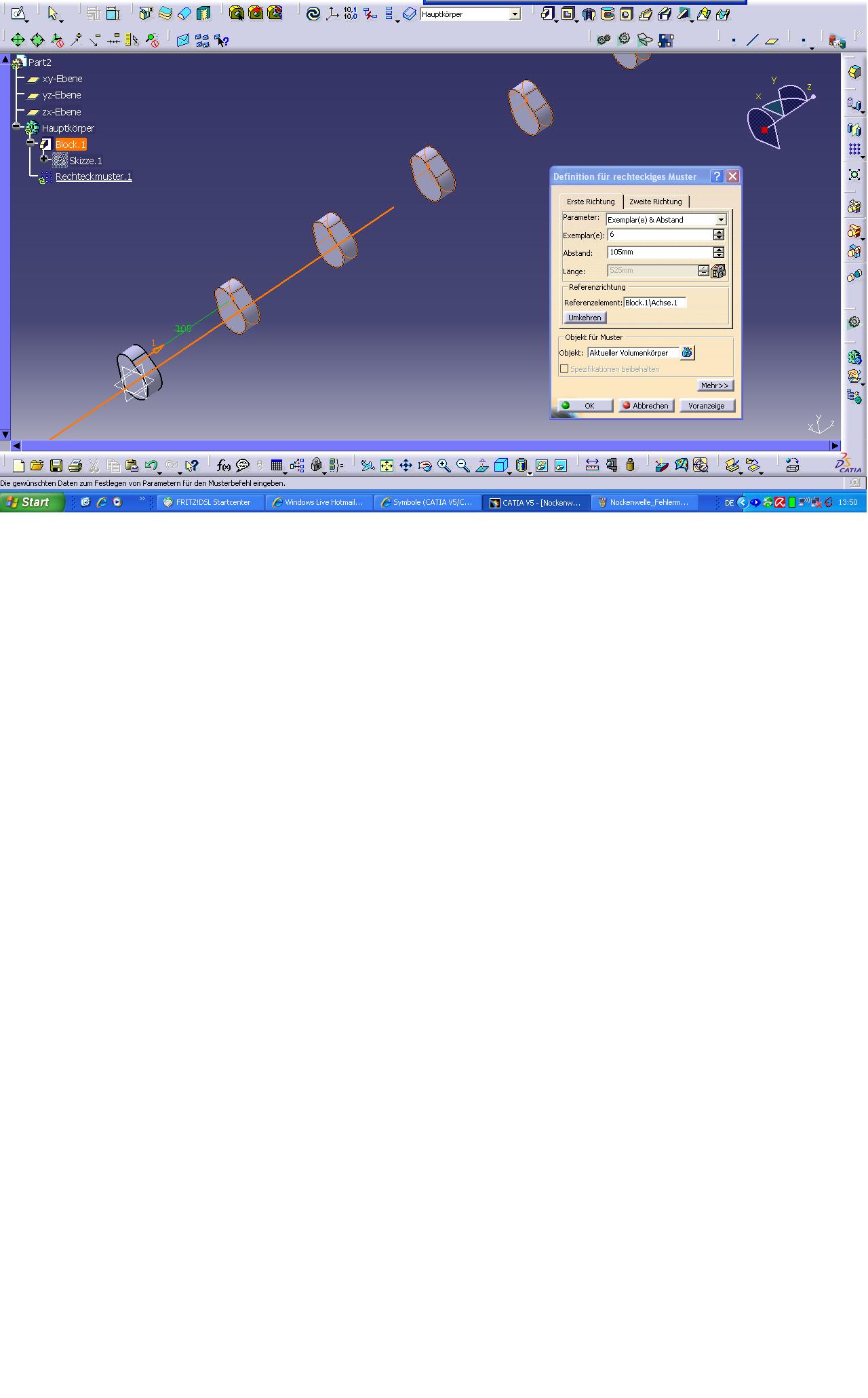

Dann habe ich mich über die Funktion Rechteckmuster aufregen müssen.
Weiß jemand, warum das Zerlegen eines Rechteckmusters nicht geht bwz. woran das liegen kann? Ich wollte eine Nockenwelle mit einem Nocken als Macro bauen und da geht es nicht weiter aufgrund der Fehlermeldung.

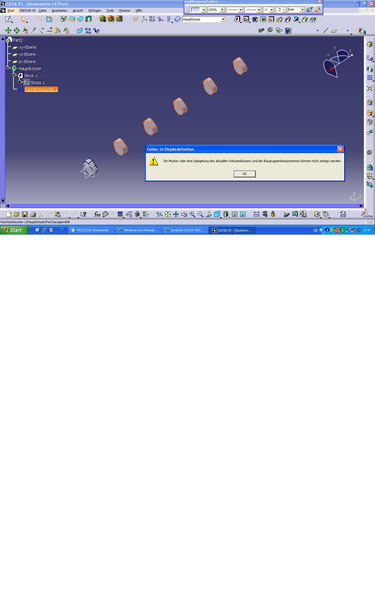

erstellt am: 10. Dez. 2007 13:56    Editieren oder löschen Sie diesen Beitrag!  <-- editieren / zitieren -->   Antwort mit Zitat in Fett Antwort mit kursivem Zitat    Unities abgeben: 1 Unity (wenig hilfreich, aber dennoch)2 Unities3 Unities4 Unities5 Unities6 Unities7 Unities8 Unities9 Unities10 Unities
Also hier erstmal 2 Bilder, einmal dargestellt, wie ich die Anordnung gemacht habe und einmal mit der Fehlermeldung.
In der Zwischenzeit probiere ich deinen Vorschlag mit der Verschiebung.

Hallo Tweety79,
also bist Du doch im Solid (weil das hier das Flächenforum ist...)!
Der Fehler ist folgender:
Du mußt als Objekt den Block verwenden und nicht "aktueller Volumenkörper". Also aktiviere das Feld "Objekt" und klicke auf deinen Block im Baum. Danach kannst du dieses Muster ohne Probleme zerlegen.
