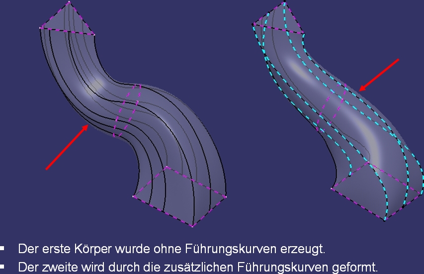

Hallo Leute!
Ich habe einige Konturen erstellt und diese dann über eine fläche verbunden und daraus einen Volumenkörper erzeugt. Soweit gefällt mir das alles ganz gut. Das problem ist nur das die fläche mir viel zu "umständlich" sind. es entstehen kleine einschnürungen etc und ich würde die oberfläche gerne "simpler" gestalte. gibt es eine möglichkeit die oberfläche zu vereinfeinfachen oder zu glätten? ich habe ein bild angehängt mit deren hilfe mein anliegen hoffentlich etwas verständlicher wird.
Gruß und Dank
Matthias

Hallo Matthias,
ich denke, Du hast die Möglichkeiten des Befehls "Fläche mit Mehrfachschnitten" nicht ganz ausgeschöpft. Bei den Schnitten ist es sinnvoll, die Endpunkte definiert zu setzen, so dass sie in einer logischen Lage zueinander stehen. Dann verdreht sich die Fläche nicht so. Zweitens kannst Du beliebig viele Führungskurven, die zu den Schnitten in einem Punkt kongruent sind, zusätzlich steuern. Mit geeigneten Endpunkten und Führungskurven kriegst Du eine viel "schönere" Fläche hin.

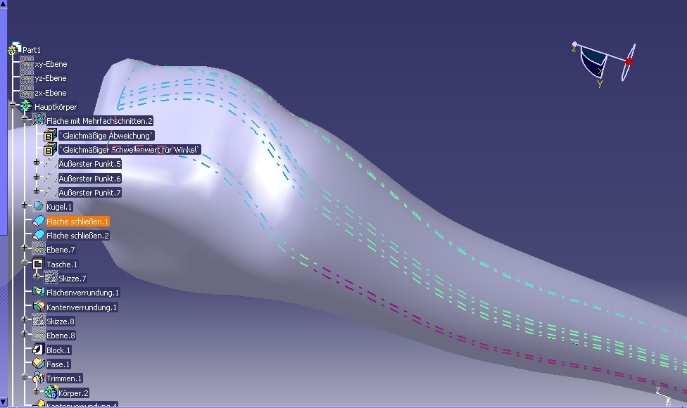

dank schon mal! den möglichkeit führungskurven zu erzeugen kenn ich zwar, habe es aber bislang noch nicht hinbekommen damit diese über die konturen zu erzeugen. eine frage dazu: bei den führungskurven mach ich doch nichts anderes als einen punkt in jeder kontur mit einander zu verbinden, dadurch kann man das verdrehen dann verhindern. das ganze geht über den reiter "verbindungen", ist doch richtig oder? ich habe die konturen in skizzen erzeugt und müßte nun erstmal punkte erzeugen. wie sollte ich das am besten machen? punkt in der skizze einfügen, oder im 3d oder erst die kontur der skizze projezieren? hab es leider noch nicht hinbekommen da eine lösung mit zu erzeugen.

Hallo Matthias,
am besten gehst Du so vor:
Du kannst in den Skizzen der Schnitte die entsprechenden Punkte erzeugen, mußt sie aber unbedingtals Ausgabekomponente umwandeln, weil sonst die Skizze unbrauchbar wird.
Wenn Du alle Punkte hast, machst Du z.B. mit Spline Deine Führungskurven.
Nun gehst Du in Deinen Befehl:
Den ersten Schnitt anklicken und sofort den ersten Punkt, der auf diesem Schnitt sitzt. Den 2. Schnitt -den 2.Punkt usw. Die Punkte müssen richtig zueinander stehen. Die roten Pfeile für die Umlaufrichtung müssen auch harmonieren.
Wenn alle Schnitte definiert sind, klickst Du in das Fenster "Führungselemente" unten und selektierst nacheinander Deine Führungskurven. Dann kontrollier im Register Verbindung, was dort angewählt ist, im Zweifelsfall ist die Einstellung "Faktor" die am ehesten funktioniert.
Dann mach die Voranzeige und schau, was CATIA dazu meint. Es ist dringend erforderlich, dass alle Führungskurven kongruent zu den Schnitten sind. Weil die Fläche ja durch beide laufen muss. Wenn es Probleme gibt, nimm die Führungskurven raus und probier sie einzeln dazu zu nehmen, damit Du rausfindest, wo es hakt.
Mit dem Register Verbindungen kann man auch die Verdrehungen unterbinden. Hier erzeugt allerdings CATIA die Kurven und man hat nicht die Möglichkeit, tangentiale Bedingungen zu den Kurven zu definieren.
Spiel mal ein bißchen, wenns nicht klappt, melde Dich wieder.
