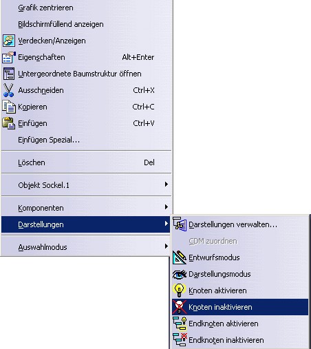

Im Produkt könntest Du vielleicht auch für Dich nicht wichtige Teile einfach enternen, indem Du die Knoten inaktivierst.
