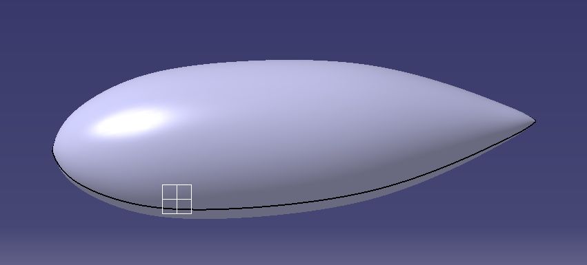

ich möchte einen Rotaionskörper (eine Luftschiffhülle, siehe Anhang) mittels einer Spline erstellen und diesen dann in 6 gleiche Segmente längs zur Achse aufteilen und abwicklen, damit ich daraus wiederum Schablonen für den Materialzuschnitt erstellen kann.
Den Rotaionskörper habe ich im Part Design als Welle erstellt, weiß aber nicht, ob es für die spätere Abwicklung so sinnvoll ist.
Wie gehe ich dann weiter vor?
Mit Flächenerstellung habe ich leider nicht so viel Erfahrung...

Hallo puck,
da sich deine Fläche allein durch Biegeoperationen nicht herstellen lässt, wirst du mit der Develop-Funktion nicht weiter kommen. Leider kenn ich da auch keine geeignete Möglichkeit.
Was mir da im Moment nur einfällt:
Ein Raster auf die Hüllfläche legen und dann die Abstände des Rasters ausmessen und in eine Zeichnung übertragen.
Die Rastergröße würde dann deine Genauigkeit bestimmen.
Aber das wird ein mordsmäßiger Aufwand.
Vieleicht hat noch jemand eine bessere Idee

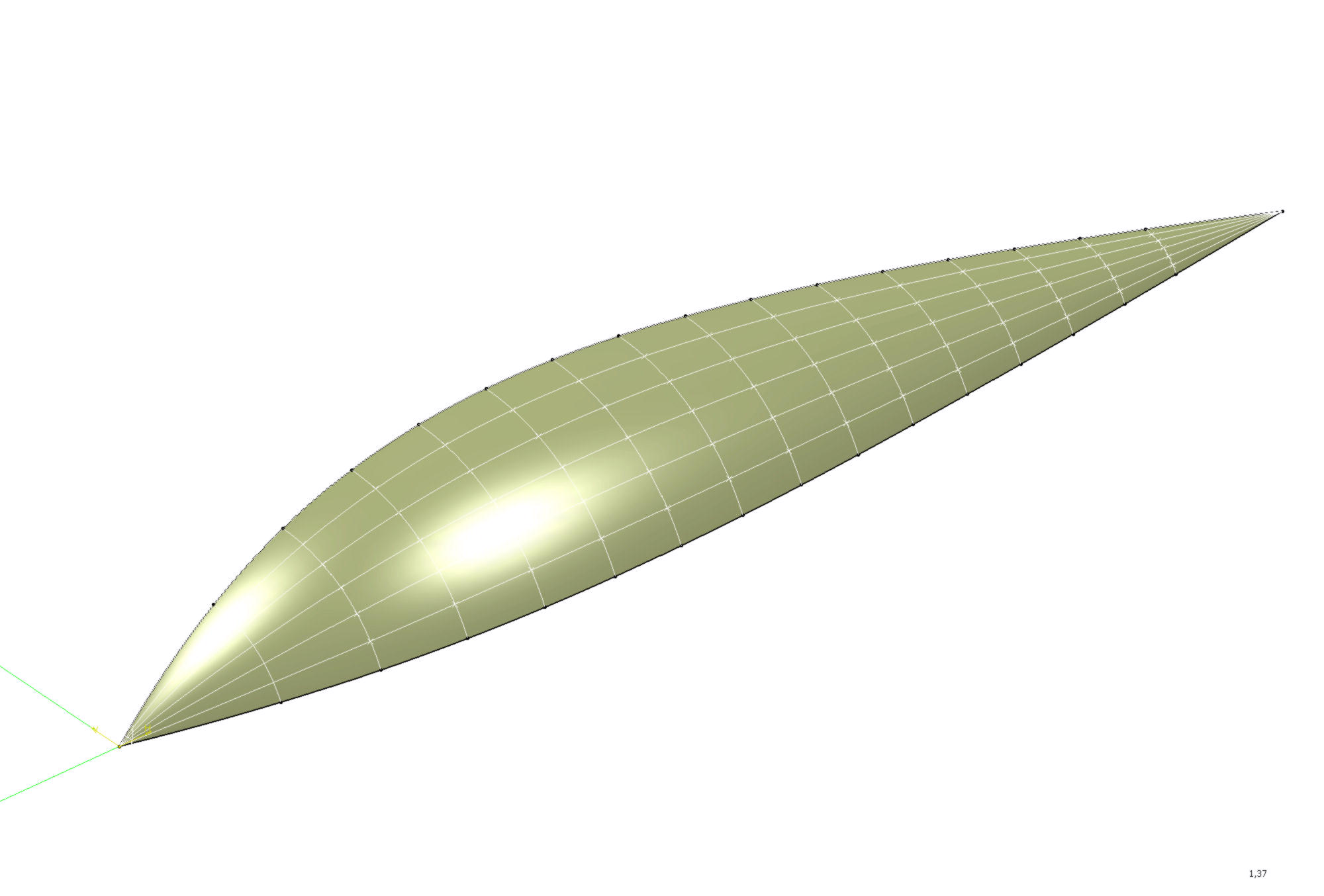

Abwicklung.CATPart.txt
Ich hab mal gelesen, das es mit dem Modul Composit Designer oder Aerospace Sheetmetal gehen soll, zweifach gekrümmte Flächen abzuwinkeln.
Sonst geht es nur mit Hilfskonstruktionen (siehe Beispiel).

Danke, das sieht schon sehr gut aus, genau das was ich gesucht habe.
Darf ich das eventuell verwenden?
