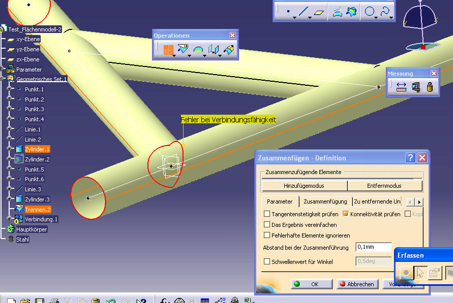

ich versuche hier seit Stunden das Zusammenfügen von Zylindern.
Ich bekomme die Fehlermeldung : nicht verbindungsfähiges ergebnis, 2 Domänen.
Hat jemand eine Idee?
Mehr infos im angehängten Bild

Hallo Walter,
ich glaube, Du bist im falschen Befehl: Du musst Trimmen. Beim Trimmen werden die Flächen aneinander beschnitten und miteinander verbunden.
Beim Verbinden ist normalerweise Voraussetzung, dass die zu verbindenden Flächen gemeinsame Begrenzungen haben. Deshalb kommt hier die Fehlermeldung "nicht verbindungsfähiges Ergebnis", weil Deine Flächen sich überschneiden.

Hallo Walter,
in deinem Funktionsfenster ist der Schalter "Konnektivität prüfen" aktiviert. Dieser kontrolliert, ob die zusammen zu hängenden Elemente sich auch physikalisch berühren(gemeinsame Kanten oder Randpunkte haben). Deine Flächen durchdringen sich, die Randkurven der Flächen liegen nicht aufeinander.
Wenn du aber diesen Schalter abwählst, könnte es bei später verwendeten Befehlen sein, dass die nicht mehr einwandfrei ablaufen (weil sogenannte "non-connex"-Elemente bei einigen V5-Befehlen nicht verwendet werden dürfen.
Versuche doch vorher (vor dem Zusammenfügen bzw. anstelle des Zusammenfügens) die Funktionen "Trennen" bzw. "Trimmen": so kannst du die Flächen gegenseitig beschneiden oder auch gleich verbinden. Hiezu müssen aber eindeutige Verschneidungen möglich sein - also vollständige gegenseitige Durchdringungen der Flächen vorliegen.

der Trimmen-Befehl scheint die Lösung zu sein
Dank für die schnelle Antwort.
