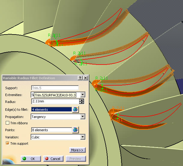

wir haben folgendes Problem:
Aus einem Turbinenblatt wurde mittels Kreismuster und Verschneiden mit einer Welle ein Turbinenrad erzeugt.
Nun wollen wir den Übergang von den Schaufeln zur Nabe mit einem variablen Radius (in diesem Falle erstmal einheitlich 2,1mm) versehen. Dies klappt auch überall bis auf eine Stelle. An einem Blatt wird nur eine Seite des Blattes verundet (erst wenn man den Radius auf über 2,2 stellt wird auch hier die Verrundung erstellt, aber dann beim endgültigen OK doch wieder ein Fehler ausgeschmissen). Erst dachten wir es wäre halt das Ursprungsblatt des Musters, dem ist aber nicht so, es ist ein Blatt des Musters (wobei eigentlich alle Blätter exakt gleich sein müssten...).
Wir spielen jetzt schon länger mit allen Einstellungen rum und sind auf der Fehlersuche, aber bald mit unserem Latein am Ende.
Hat jemand eine Lösung für uns?

Ich weiß zwar nicht woran es bei diesem Problem liegen kann aber:
Wäre es nicht sinnvoller zuerst eine Schaufel komplett fertig zu modellieren (mit Radien,..) und dann erst zu mustern?

Hallo AeroCons,
was sagt denn die Fehlermeldung? So kann man nur raten.
Vielleicht sind die Schaufelübergänge nicht genau gleich. Es könnte sein, dass die Achse des Musters leicht von der Achse des Drehkörpers abweicht.

Hallo AeroCons,
so wie es auf dem Bild aussieht, hat dein Trim hier ein kleines Loch oder eine Tangentenunstetigkeit.
Greif einfach eine komplette Boundary vom Trim ab und schau nach ob ein Loch im Trim ist. Wenn Du ein Near angeboten bekommst
und Du dann auf alle behalten gehst, müssten mehrere Kurven liegenbleiben. Trim ins NoShow stellen und kontrollieren wo das Loch ist. Loch schliessen, dann sollte die Verrundung laufen.

versuchs doch mal mit der option keep edge

ich glaube ich konnte dein Problem gerade nachstellen. Kann es sein, dass die Verrundung an der Schaufel nicht funktioniert, die über die "Nahtstelle" der Zylinderfläche läuft? Ich meine damit die Flächentrennung der beiden Zylinderhälften. In meinem Fall war es so.
Wie man das Problem beheben kann, konnte ich allerdings leider nicht nicht herausfinden...

das könnte ein grund sein. drehe deine schaufeln ein bisschen. wenn es daran liegt wird es danach funktionieren
