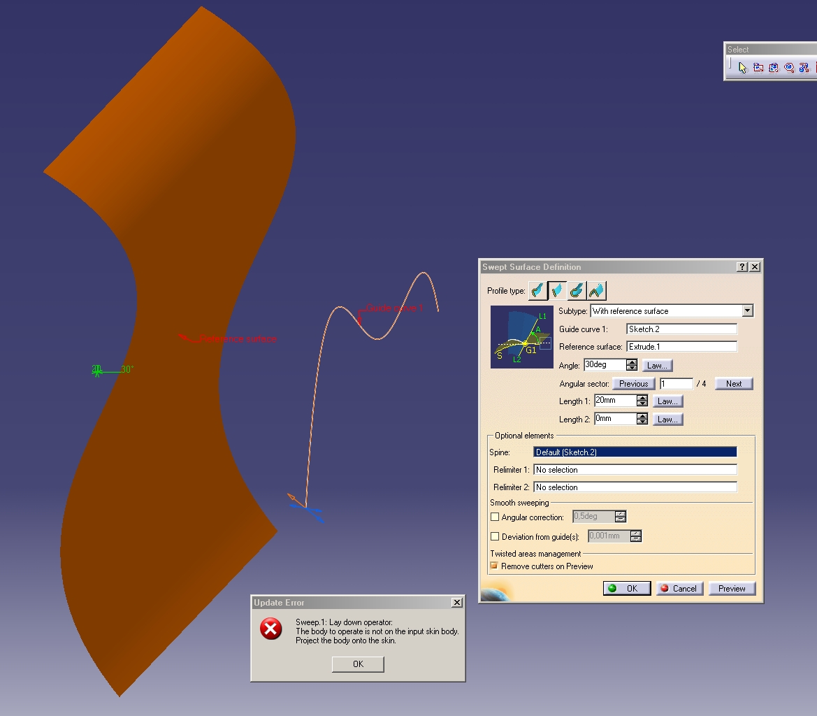

ich möchte eine Fläche mit einem Winkel über eine Gidecurve an eine bestehende Fläche (Referenzfläche) anstellen.
Ich bekomme eine Fehlermeldung. Warum?
Wie kann ich das Problem lösen.
Smodo

erstellt am: 05. Nov. 2007 11:41    Editieren oder löschen Sie diesen Beitrag!  <-- editieren / zitieren -->   Antwort mit Zitat in Fett Antwort mit kursivem Zitat    Unities abgeben: 1 Unity (wenig hilfreich, aber dennoch)2 Unities3 Unities4 Unities5 Unities6 Unities7 Unities8 Unities9 Unities10 Unities Nur für smodo1977 10 Unities + Antwort hilfreich
Hallo Smodo,
die guidecurve muss auf der Referenzfläche liegen, das heißt, sie muss draufprojiziert werden.

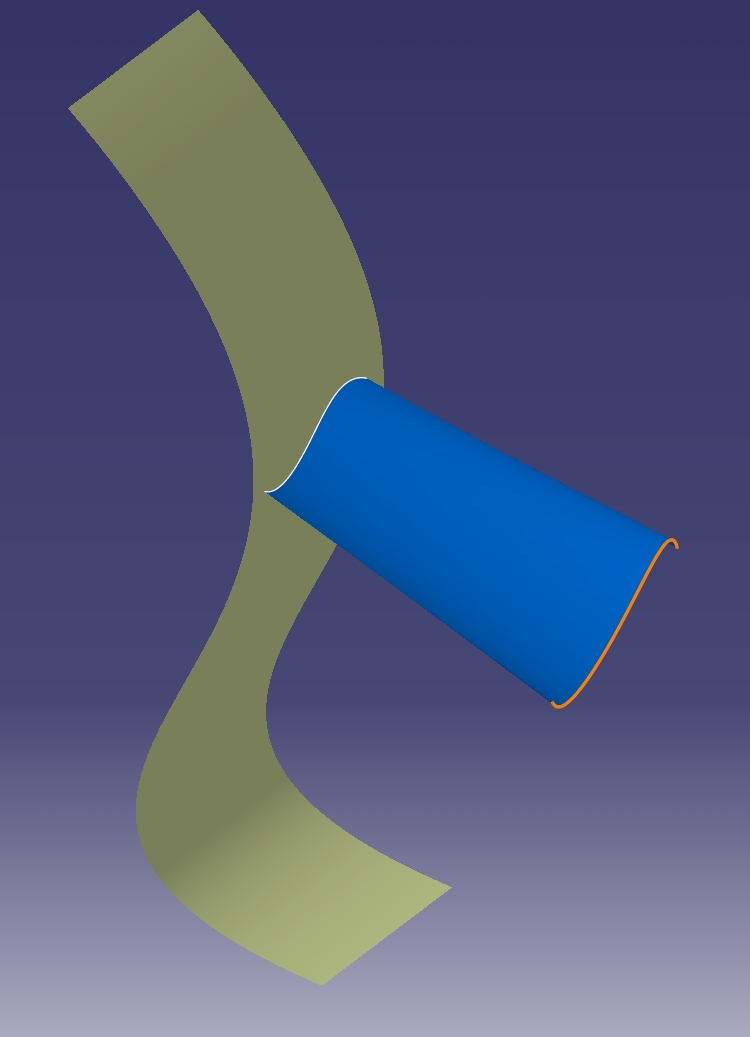

erstellt am: 06. Nov. 2007 09:49    Editieren oder löschen Sie diesen Beitrag!  <-- editieren / zitieren -->   Antwort mit Zitat in Fett Antwort mit kursivem Zitat    Unities abgeben: 1 Unity (wenig hilfreich, aber dennoch)2 Unities3 Unities4 Unities5 Unities6 Unities7 Unities8 Unities9 Unities10 Unities
Ja, es sollte der Bezug von der Fläche aus sein.
So wie im Bild, also von der orangen linie ausgehen.
Jetzt habe ich es umgekehrt gemacht.
Aber wenn ich die weißt linie nicht habe, was dann?!

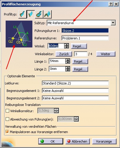

Hallo Smodo,
kam leider stundenlang nicht ins Internet...
Man könnte mal versuchen, die Kurve auf die Fläche zu pojizieren und dann die projizierte Kurve als Referenzkurve (nächste Option der Translationsfläche Typ Linie) für den Winkel zu benutzen. Bin mir nicht ganz sicher, ob es richtig ist, habe grad keine Zeit zum Testen.

erstellt am: 06. Nov. 2007 13:07    Editieren oder löschen Sie diesen Beitrag!  <-- editieren / zitieren -->   Antwort mit Zitat in Fett Antwort mit kursivem Zitat    Unities abgeben: 1 Unity (wenig hilfreich, aber dennoch)2 Unities3 Unities4 Unities5 Unities6 Unities7 Unities8 Unities9 Unities10 Unities Nur für smodo1977 10 Unities + Antwort hilfreich
Hallo kri,
ich rede von 2 Kurven. Die Guidingkurve bleibt wo sie ist, die zweite wird zur Winkelbestimmung herangezogen. (anderer Subtyp!)
Mörchen
