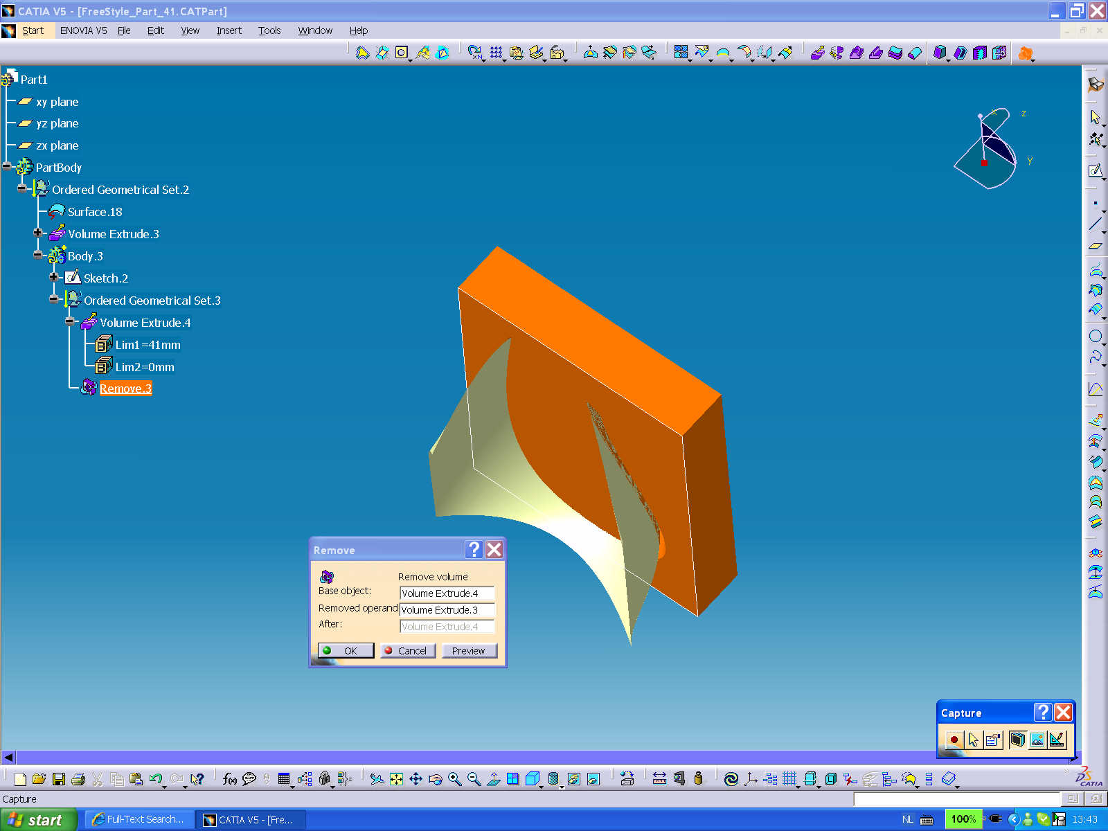

wie ist es moglich das ich geine remove machen kann
dass heisst das die krumme abziehen wil von block so eine loch muss eigenlich bekommen im block aber geht icht warum nicht?

Hallo Klaas,
da du mit Volumen arbeitest und nicht mit Solids, muß ich etwas raten. Ich hab keine Lizenz für Volumen...
Deine Fläche, an der du den Volumenkörper trimmen willst, ist nicht geschlossen. Das dürfte Probleme geben - bei Solids gibt es dann Probleme und ich vermute bei Volumes das gleiche. Dann wäre auch ein "Trim" angebracht.
Du willst ein Remove machen. Vermutlich brauchst du dafür einen zweiten Volumenkörper. Schau dir das mal genau an.

danke cerog
problem ist shon behoben
das problem is die dicke und mann muss die surface  no show machen
weiss nicht ob das die optimale losung ist aber es geht wass ich haben will
