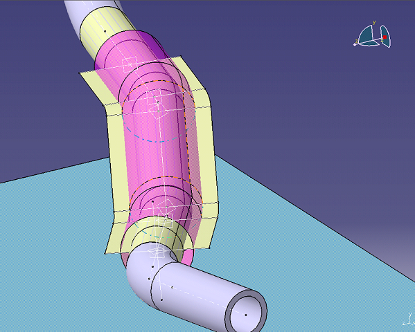

Tag zusammen,
ich arbeite an einer Lehre für Rohre, da muss das Rohr einlegt und die Lage geprüft werden. siehe bild
Jetzt meine Frage, um das Rohr richtig einbetten zu können muss ich mit GSD schaffen, und ich weiß es nicht wie ich das Rohr-offset an der Mittellinie, parallel der Bodenplatte aufschneiden soll.
Ich habe es schon mit allen möglichen Funktionen versucht: mit Translationsfläche, mit Fläche mit mehrfachschnitten, mit Rille usw, aber das alles ist mega zeitaufwendig und dazu verdreht es mir die Schnittfläche bei manchen Funktion so dass es Hinterschnitte entstehen würden. Mit "Flächen mit mehrfachschnitten" ist es am besten geworden. Geht es auch einfacher? Gehe ich vielleicht falsch ran. Gibts es eine Fillitier-Funktion?

Ich mutmaße mal, dass du nicht "parallel zur Bodenplatte" meinst. Diese wäre nämlich Eben und mit einer einfachen Plane vom Typ parallel könnte man dann die Solids schneiden.
Ich würde es mit einer Extrusionsfläche aus der mittellinie nach Links und rechts realisieren. Warum bekommst du da einen Hinterschnitt? Selbst wenn: Wenn es "nur" eine Leere sein soll, müsstest du ja auch garnicht genau in der Mitte schneiden, sondern 1-2mm tiefer.
Sende mal ein Bild von deinen Fehlversuchen,kann mir nämlich nicht Vorstellen, wie du es mit einer Mehrfachschnittfläche gemacht hast.

Schon mal mit Reflektionslinie (GSD) gearbeitet?

guten morgen,
dein vorschlag ist so einfach wie genial, genau das brauche ich. Danke.
im anhang ist mein kunstwerk.

noch was, ich habe es gerade ausprobiert und es ist ja für meine lehre völlig ausreichend, aber in anderen fällen wo man keine knicke haben darf würde es nicht gehen (siehe bild). Kann mann es irgendwie glätten?
damit es tangentenstättig ist

hmm... ich kann nun nicht so viel auf deinen Bildern erkennen, aber wie wärs mit einer einfachen Kantenverrundung/EdgeFillet?

Du willst doch eine Halbschale <180° des Rohres haben,
Die Reflektionslinie dient hierbei als Trennungslinie
und du benötigst doch nur die Trennfläche, oder?
Die Kurven lassen sich nachträglich glätten.
mit ein wenig überlegen,
lässt sich dann die Konstruktion der Einzelnen Ablehrstücke als Powercopy realisieren ;-)
