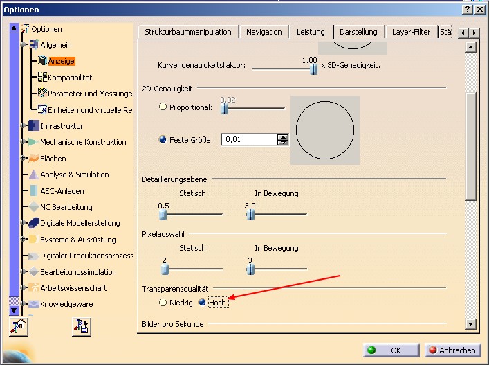

Hallo Zeche Carl,
Wenn in den Tools / OPtionen /Allgemein / Anzeige / Leistung die Transparenzqualität "hoch" eingestellt ist, ist die Voranzeige eindeutig.
