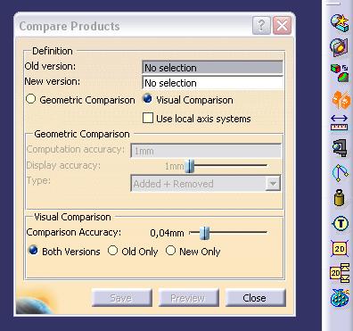

Ich würde gerne einen alten Flächen-Datensatz mit einem neuen Flächen-Datensatz vergleichen und suche eine Funktion die mir entweder alle gleichen Flächen aus einem Datensatz oder alle unterschiedlichen Flächen rausfiltert! In Catia V4 gab es mal so eine schöne Funktion dafür!
Kann mir da jemand weiterhelfen?

im einfachsten Fall hilft ja schon der reine optische Vergleich, also ein Produkt öffnen, alte und neue Komponente laden, vielleicht noch unterschiedlich einfärben und schauen
besser ist die Funktion Compare Products im Workbensch Space Analysis

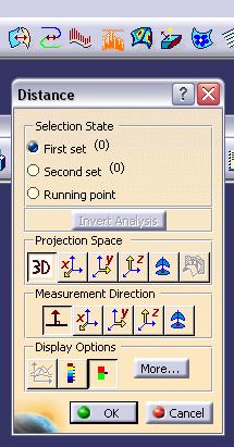

gehts es Dir ums Messen, dann Funktion Distance Analyse im Workbensch Free Style

Den einfachen Vergleich zum schauen mach ich sowieso schon immer.
Da sich aber manchmal Flächen im 1/100 Bereich ändern ist das teilweise schwierig zu erkennen und man muss wirklich aufpassen das man nichts übersieht! Deshalb gab es im Catia V4 eine Funktion wo man einstellen konnte das er z.B. alle Flächen die 0,02mm von dem vorherigem Datensatz abweichen, einfärben oder löschen soll! Und sowas such in V5!
Ich guck mir nachher mal die Compare Funktion an!

hast Du den Healing Assistant?
Da gibt es einen Button "Teile vergleichen".

den Healing Assistant findest du, wenn du die Lizenz hast, in Start/Mechanische Konstruktion/Healing Assistant.
Kosten kenne ich da jetzt keine.

@Frank: Danke, ich denke das mir das weiterhelfen wird! Hab es zwar noch nicht ausprobiert, aber nach der Funktionsbeschreibung zu urteilen, wird es das wohl sein!

Habe es jetzt mit dem Healing Assistant ausprobiert. Das funktioniert super klasse und ist genau das was ich gesucht habe! Danke für eure Hilfe!!!

wo finde ich den Befehl Compare Products?
Ist eine Lizenz dafür nötig?

Ja, du brauchst dafür den "DMU" und dann findest du das unter "DMU Space Analysis"
