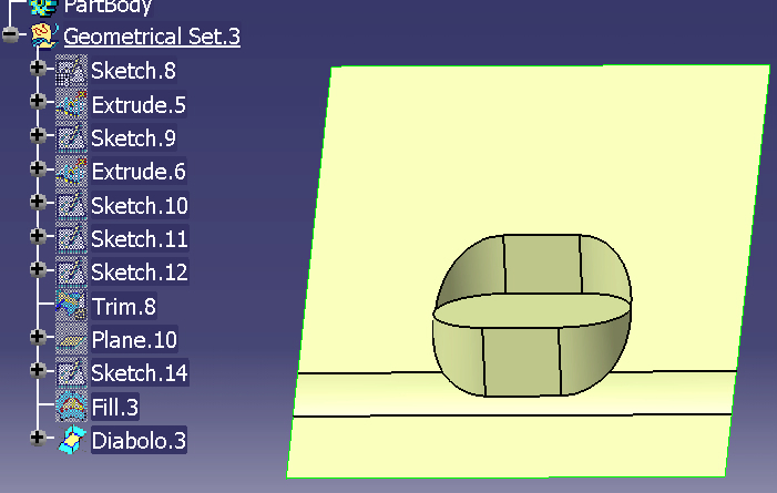

Wer kennt verschiedene Methoden zum Verrunden von Diabolos, welche
in Catia erzeugt wurden. D.h. beginnen mit der unteren Verrundung
mit Edgefillet, dabei eine Kante keepen usw.
(Ggfs. auch mit extrahieren von Flächen.) Zum Schluß muß natürlich
ein Offset analog der Radien erzeugt werden können.
Diabolos mit Blend Corner im Edgefillet zu erzeugen, funktionieren
auch im Offset besser. Ich bräuchte aber ohne Blends.

es ist ein Standard-Diabolo. Schwierigkeit hier ist, denke ich, daß
es ein Features ist und man zwangsläufig mit Edgefillet arbeiten muß.
Natürlich kann mit Extracts usw. es vereinfachen, aber bzgl. Prozess-
tauglichkeit möchte ich hier verschiedenste Wege aufzeigen.
Mit Auszugschraege oder zusätzlichen Features bin ich natürlich auch
neugierig. Anbei habe ich ein Bild mit Baum zur Verfügung gestellt.
Es können aber beliebige andere Varianten sein.

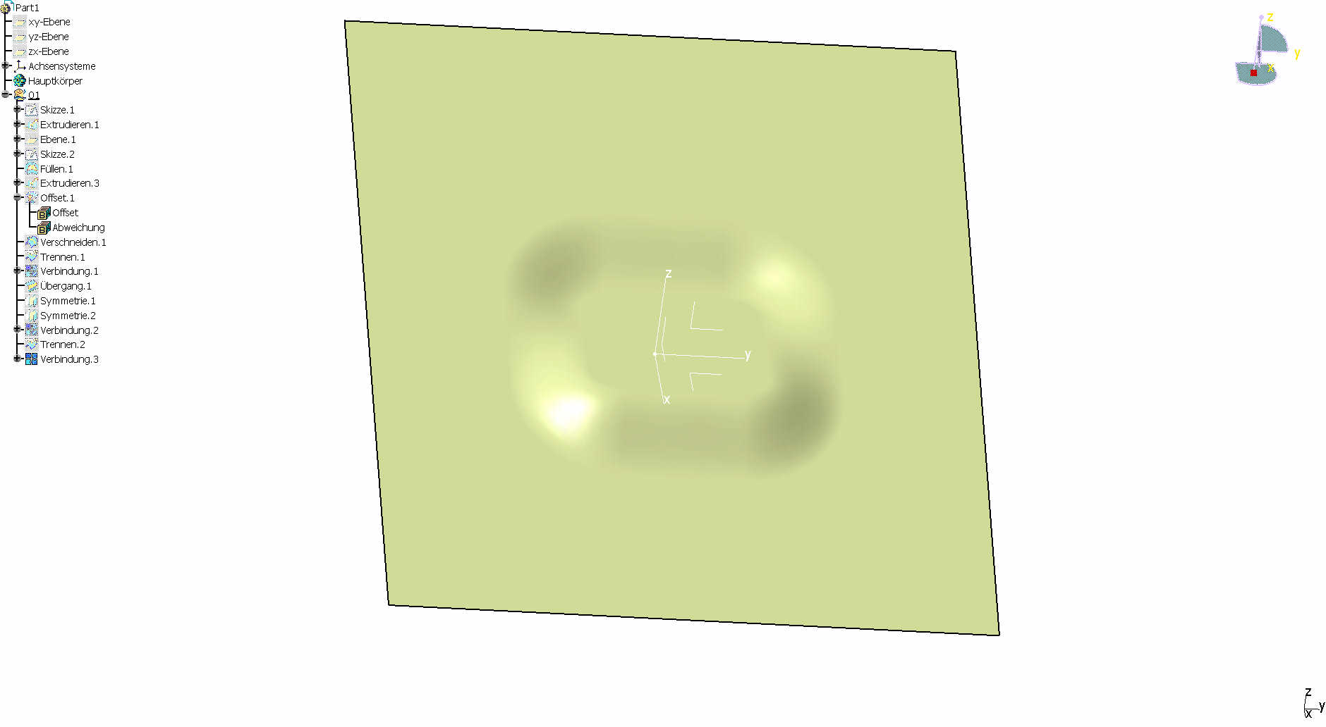

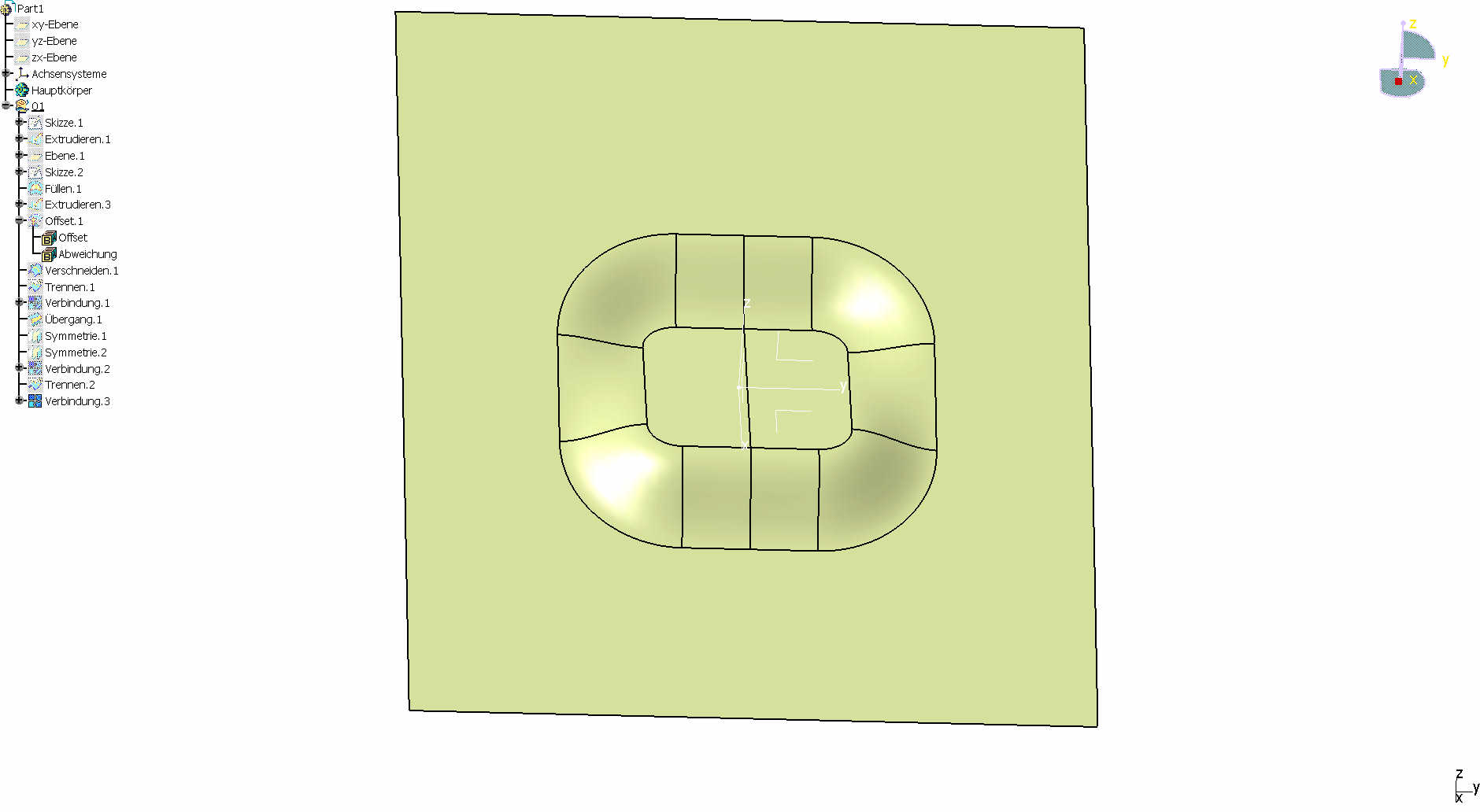

Part1.CATPart.txt
Diabolos fange ich meistens über Übergangs/Blendflächen.
Ich finde das sieht am besten aus.
Anbei ein ganz simpeles Beispiel.
kri

es gibt eine sehr schicke Lösung zum Aufbauen von Diabolos ohne blend und ohne edge fillet (s. PDF).
1.) Trägerfläche erzeugen
2.) Skizze für Theoriefläche erzeugen
3.) Fill erzeugen für Theoriefläche (s. Bild1)
4.) Sweep mit profile type "line" und subtype "with reference surface"; guide curve ist Skizze von Theoriefläche, Reference surface ist der Fill von der Theoriefläche, Winkel für Entformung angeben, d.h. Winkel im sweep wird z.B. 80°; genügend Länge auf beiden Seiten von der Leitkurve lassen (s. Bild2)
5.) noch ein sweep in Gegenrichtung (Zwischenergebnis s. bild3)
6.) verrunden des gerade erzeugten zweiten sweep mit der Trägerfläche per shape fillet (s. bild4)
7.) verrunden des ersten sweep mit der fillfläche zu einem "Topf" per shape fillet(s. bild5)
8.) verrunden vom "Topf" mit dem Rest per shape fillet--> Diabolo fertig (s. bild6)

@kri:
Das Problem beim Blend ist, dass es manchmal zu etwas kleinen Kruemmungsradien kommt, die dann verhindern, dass man ein Offset draufsetzen kann. Und genau das soll beim Verrunden nicht passieren.
Es wird halt schwierig, wenn man sowohl Entformbarkeit und Offsetbarkeit sicherstellen muss und nicht viel Platz fuer so ein Teil hat.

erstellt am: 17. Sep. 2007 11:28    Editieren oder löschen Sie diesen Beitrag!  <-- editieren / zitieren -->   Antwort mit Zitat in Fett Antwort mit kursivem Zitat    Unities abgeben: 1 Unity (wenig hilfreich, aber dennoch)2 Unities3 Unities4 Unities5 Unities6 Unities7 Unities8 Unities9 Unities10 Unities Nur für Erich 10 Unities + Antwort hilfreich
Moin Catrin,
da kann man dann mit der Spannung der Blende spielen.
Oder die Boundarys der Blende unteschielich versetzen
(z.B. Affinität auf den Offset der Schnittkurve in der schrägen Flächen erzeugt).
Wollte nur zeigen wie ich es meist mache.
Das geht mit der Blende halt ratzfatz.
Und da man irgentwo auch Ästhet ist, sollte es mgl. gut aussehen.

Hi Catrin,
darum hat man mir irgendwann mal die von mir beschriebene Vorgehensweise beigebracht, da diese in Sachen Offsetierbarkeit und Entformbarkeit die meisten Möglichkeiten bietet. Ausserdem erweist sich diese als sehr updatestabil im Vergleich zu Lösungen mit Blend oder Edge Fillets.
