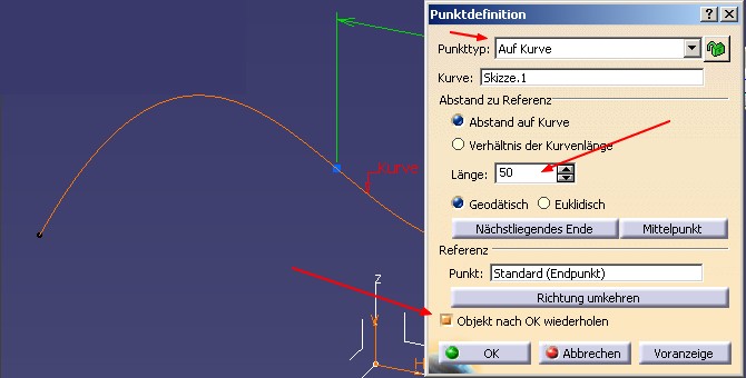

mal eine kurze Frage:
ich habe eine 3D-Curve vorliegen, die auf einem Join projeziert wurde. Nun möchte ich beginnend vom Ende der Kurve alle 50mm einen Weiteren Punkt erzeugen (solange bis die Kurve zu Ende ist).
Welche Funktion kann ich nutzen???
(im V4 gabe es die Funktion Point/Spaces dafür).

das geht mit Punkt auf Kurve.  Mit "Objekt nach ok wiederholen".Nach der "OK"-Eingabe kommt ein zweites Fenster. Die Anzahl musst Du dann schätzen.

Hallo Whity,
Du kannst auch auf Abstand und Exemplare umstellen, dann musst Du nicht schätzen.

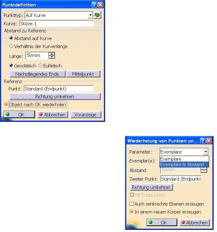

Hallo Markus,
wie geht das? Das wollte ich auch machen, habs aber nicht hingekriegt, war immer grau hinterlegt, im Kontextmenü hab ich auch nix gefunden...

Es funktioniert genau wie Du gesagt hat.
Wenn Du nack OK wiederholen aktiviert hast solle es funktionieren.
Habe Dir ein Bild angehangen.

ich habs nochmal im gleichen (!) file probiert, und da ging es plötzlich. Beim ersten Mal, als ich die Abbildung machen wollte, gabs bei "Exemplare" zwar einen Drop-Down File, aber keinen Eintrag. Entweder bin ich heut total meschugge oder die "CATIA".

Ich denke mal, es ist einfach die Klickreihenfolge:
1. Curve klicken
2. Anfangspunkt klicken
3. im Menue die Einstellungen aendern.
Wenn der Punkt nicht selektiert worde, will CATIA die Punkte immer nur schone gleichmaessig verteilen, laesst aber nicht zu, bestimmte Abstaende ausgehend von einem vorgegebenen Punkt anzugeben.
