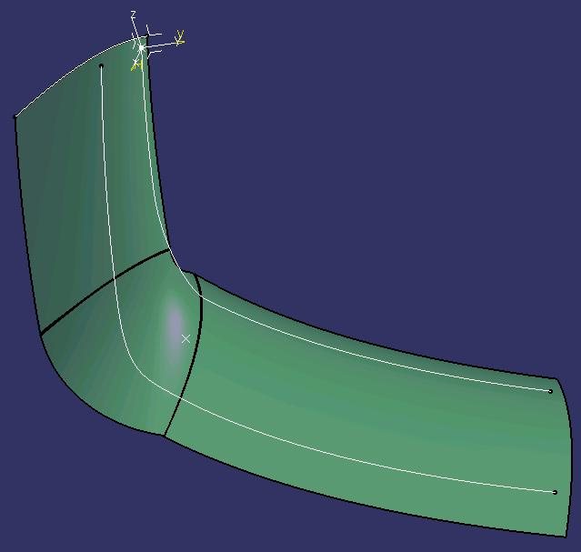

ich möchte gerne mittels eines Sweeps eine Conic curve mit T=0.5 erstellen.
Problem: Die Funktion erwartet von mir zwei Randkurven mit zugehörigen Tangensitäten, die ich jedoch nicht habe.
Was ich habe sind zwei im Kurvenzug verschiedene, nichtplanare Kurven. Die eine dient als Guidecurve, durch die in jedem 2D - Schnitt der Brennpunkt der Parabel verlaufen sollte; die andere stellt die Begrenzungskurve dar, die die Parabel in jedem Schnitt schneiden sollte.
Versucht habe ich es ebenfalls mit dem Adaptive Sweep - tue mich aber schwer.
Hilfe würde mich wirklich ein Stück glücklicher machen!!
Schon vorab vielen Dank!
Micha

Vielleicht hast Du ein Bild?

wow, habe nicht gedacht, daß hier so schnell Beiträge einlaufen...
Bild ist angehängt. - Der Sweep ist aber so, wie er nicht sein sollte, da
nicht bündig zur Randkurve.
Die Kurve im Sketcher erstellen und dann zu sweepen geht leider nicht,
da ein sauberer Abschluss zur Randkurve in jedem Schnitt eine andere "Brennweite"
benötigen würde.
Sorry - Catia Version 5.16
GSD,ID1, HD2+, MD2+

Hallo Micha,
so wie das auf dem Screenshotaussieht, könnte es vielleicht mit
Translation Typ "explizit" Subtyp "2 Führungskurven" gehen. Das würde das Profil angepasst.
-Mist, ich habe gerade nochmal die erste Frage gelesen -vermutlich ist das hier Quatsch, weil Du keine 2 Führungskurven hast.

ja. Die zweite Führungskurve fehlt eben.
Ich bin gerade dabei zu versuchen, diese zu konstruieren.
Ist aber konstruktives Unheil. Bin mir nicht einmal ganz klar,
ob so eine Art "Siegelung" an der Guidecurve geometrisch geht...
Dann könnte ich einfach zwei Flächen erzeugen, hätte so meine Tangenten in
jeder Stelle und könnte so auch Deinen Vorschlag umsetzen.
Micha

Spiegelung an Kurve weiß ich nicht...
aber vielleicht reichen Dir ein paar relevante Punkt, durch die dann eine Kurve gezogen wird. Ich würde auf die "Mittelkurve" ein paar senkrechte Ebenen erzeugen, diese mit den beiden Kurven verschneiden und zu den jeweils erzeugten 2 Punkten einen äquivalenten Punkt machen, notfalls in einer Skizze. -Man kann in 3D Punkte an Punkten spiegeln.
