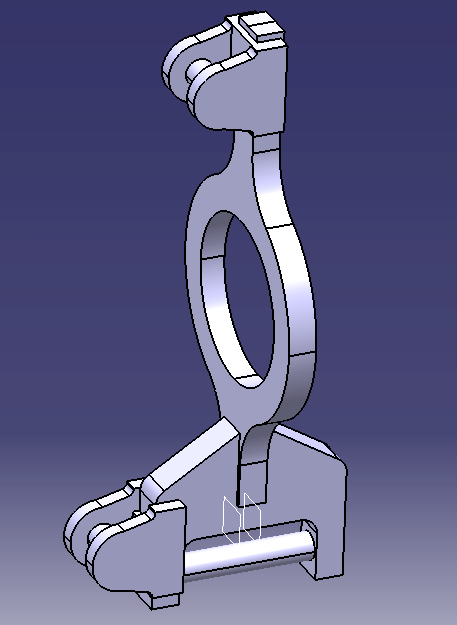

ich habe bei einem Part einen Block modelliert. Die Oberfläche ist nun als eine Fläche definiert. Würde gerne diese Fläche in mehrere Flächen unterteilen. Wie mache ich das? Habe schon neue Ebenen erzeugt, aber ich weiß nicht mit welcher Funktion ich nun die Fläche entsprechend der Ebenen schneiden kann?

Am einfachsten im GSD die Fläche des Block ableiten und dann mit der Funktion "Trennen" (ggf. mit Option "Beide Seiten behalten") die Flächen an Ebenen oder Linien abschneiden.

Danke, aber das hatte ich auch schon versucht. Doch bei "Zu schneidendes Element" kann ich meinen Block (einen Zylinder) nicht anwählen??

Das zuschneidende Element muss die zuvor abgeleitete Fläche im geometrischen Set sein, nicht der Block.

habe es selbst hinbekommen. Aber nach dem Schneiden ist das Teil leicht gelb schattiert, ist das normal oder hab ich was falsch gemacht?

Das gelb schattiert kommt duch die Überlagerung deines Blockes mit den Flächen. Einfach den Hauptkörper ausblenden.
Was hast du denn überhaupt vor? Vielleicht ist die von mir vorgschlagene Vorgehensweise dann eher nicht passend.

Das Part ist im Anhang. An diesen Wellen sollen Hydraulikzylinder angebunden werden, die das Bauteil auf Druck und Zug beanspruchen. Ich will eine FEM Analyse durchführen. Daher bräuchte ich nur Ausschnitte der Wellen, um die Kraftangriffspunkte zu befinieren. An der unteren Welle bräuchte ich die Fläche zwischen den beiden Ebenen. Wenn ich jedoch einen Schnitt vornehme schneidet Catia das gesamte Bauteil an der definierten Ebene...

Dann war ja meine erklärung gar nicht so falsch
Also
- Zylinderfläche (Bolzen) ableiten (im GSD)
- Abgeleitete Fläche an den Ebenen trennen (im GSD)
- Zugeschnittene Fläche mit Funktion "Aufnähfläche" (im Partdesign) zum Part zuordnen (Einfügen -> auf Flächen basierende Komponenten -> Fläche integrieren)
Dann sollte es im FEM-Modul möglich sein die Kraft einzuleiten.

PS: Der Schnitt geht bei mir durch das gesamte Teil und wenn ich die neue Fläche integriere, machen er unzählige neue Flächen. Kann ich auch nur die Welle schneiden? Aber das ist jetzt nur noch Kosmetik, die Simulation funktioniert, das ist die Hauptsache. Nochmals vielen Dank

Benutz mal beim Ableiten der Zylinderfläche die Option "keine Fortführung"
