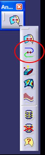

Hallo Tim,
Wechsel die Workbench zu Generative Shape Design. Unter der Toolbar Analysis befindet sich der Connect Checker und darunter (auf das kleine schwarze Dreieck klicken) der Curve Connect Checker (siehe Bild).
MfG Martin

Danke!
Ich hab jetzt mal die Prüfung durchgeführt und es stellte sich heraus: Es sind keine Abstände zwischen den einzelnen Linien vorhanden. Das Problem ist nun folgendes: ICh habe auf der Kurve Schätzungsweise 1000 Punkte die ich nun verbinden muss. Das ist natürlich sehr viel Arbeit, wenn man die alle einzeln anklicken muss, um einen Spline daraus zu machn. Gibt es nun eine andere Mgl. um nur die Punkte zu selektieren und einen Spline hindurchzulegen?
