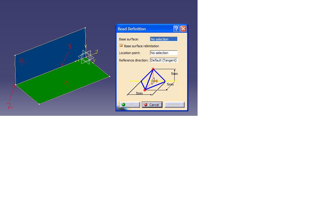

Hi !
Wie bekommt man eigentlich so ne einfache Verstärkung in ein Blechprofil ? Welche Punkte,Kanten muß man im Bead-Menü auswählen ?

schau 'mal in die CATIA-Hilfe sdgug.pdf, S.882- 883. Es ist ganz einfach. Ich weiß nicht, ob ich diese 2 Seiten als Anhang hochladen darf.
Befehl ist nur im Produkt Automotive Body in White Templates verfügbar.
Die Grundfläche muss mindestens eine interne scharfe Kante besitzen.
Die Option Neubegrenzung der Grundfläche aktivieren, um die Grundfläche mit der Leistenform zu trimmen.
Einen Punkt auf der scharfen Kante auswählen.
Referenzrichtung definieren. Standardmäßig handelt es sich dabei um die Tangentialrichtung zur Positionierungskante am Positionierungspunkt.
Durch Anklicken der jeweils zu bearbeitenden Werte im Dialogfenster oder der jeweiligen Manipulatoren in der 3D-Geometrie die Leistenparameter definieren.(Höhe,Breite. Diese Werte müssen positiv sein.)
Voranzeige anklicken.
OK

Richtig, das Bead gibt es nur in ABT (Automotive Body in White).
Allerdings kann man auch ohne diese Lizenz ein Bead ändern, als Powercopy vervielfältigen und für Änderungen das Panel (teilweise) aufrufen. Die Parents muß man dazu auswechseln, Parameter kann man unter dem Bead-Node anzeigen und ändern.
Habe solche Features mal gesammelt (aus GSD, GSO, DL1, ABT) und als Powercopy bereitgestellt in einem Katalog. Wen's interessiert, es gibt eine Freeware mit 29 Features zum Download unter http://www.powerup-sd.de/html/free_download.html
