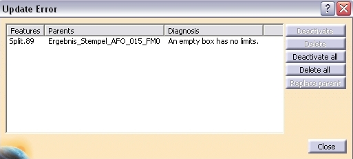

ich habe ein Bauteil (Türinnenblech) welches sich nicht an einer Plane oder an einer Fläche splitten läßt.
Ich bekomme die im Anhang dargestellt Fehlermeldung " An empty box has no limits".
Beim Intersect schneidet die Plane nicht immer alle Flächen.
Was kann ich mit den Flächen machen, damit ich den kompletten Verband schneiden bzw. daran abschneiden kann?

Hallo Guenther
Zitat von Dir: "Beim Intersect schneidet die Plane nicht immer alle Flächen."
Vorschlag:
Pack alle Input-Flaechen fuer den Intersect-Befehl erst in einen gemeinsamen Join. Anschliessend gibts Du
anstelle der einzelnen Flaechen nur den Join und die Schnittebene beim Intersect-Befehl an. Meines Erachtens sollte es dann keine CATIA Updateprobleme mit Intersect geben wenn die Eingangsflaeche sich so aendern sollten dass die Schnittebene nicht durch alle Elemente verlaeuft. Hauptsache eine Teilflaeche des Joins liegt zumindest teilweise in der Schnittebene.
Die CATIA-Fehlermeldung ist auch fuer mich unverstaendlich.

Hallo Andrea,
ich habe die Flächen alle in einem Join. Ich nehme das Originalbauteil aus dem V5-Modell heraus und füge es tot in einen Adapter (Part im Methodenstrukturmodell) ein und verlinke es in die AFO des 1.Ziehen. Ich habe soweit alles fertig konstruiert, aber wenn ich die Flächen des Bauteils bzw. der Ziehanlage dann beschneiden will kommt diese Fehlermeldung. Es kommt auch nicht nur aus den Flächen der von mir erstellten Ziehanlage, sondern schon aus den Originalflächen des Bauteils.

Hallo Guenther
Versuch mal einen anderen Propagation-Type im Join. Ich arbeite meistens mit "All" oder "none".
Kannst Du das CADPart hier hochladen bei CAD.de ? Oder einen Screenshot ?
Sieh fuer mich so aus als machst Du Werkzeugbau zum Tiefziehen von Metallblechen.
Stammen alle Daten und Zwischenschritte aus V5 ?
Zitat: "Ich nehme das Originalbauteil aus dem V5-Modell heraus und füge es tot in einen Adapter (Part im Methodenstrukturmodell) ein und verlinke es in die AFO des 1.Ziehen."
Gemeint ist wohl Copy unverlink in einen Bauteiladapter.
Was meinst Du mit AFO des 1. Ziehens ?
