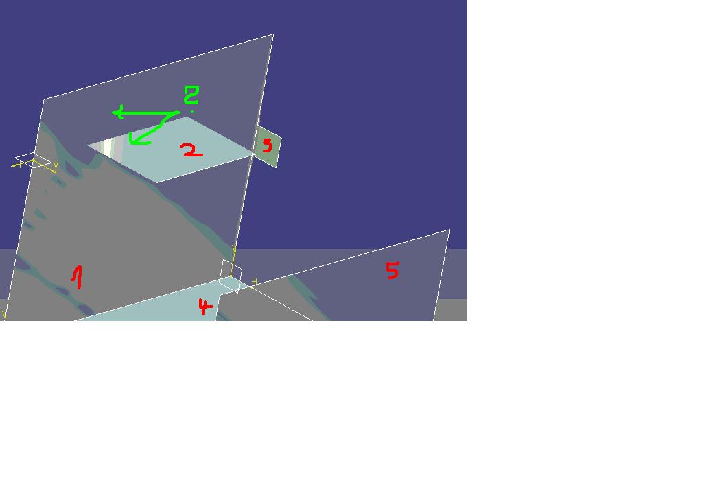

Hallo !
Bezüglich der Verbindung zwischen dem Steg (Nr.2)und den restichen Teilen zu einem Gesamtergebniss, komme ich noch zu keinem gescheiten Ergebniss. Die anderern Profilbleche werden später verrundet, aber Nr.2 und Nr.1 wollen noch nicht. (Verrunden macht keinen Sinn, Join klappt nicht)
Vielleicht kennt Ihr ja des Rätsels Lösung ?
Modul: Generative Shape Design , Catia v5 R16

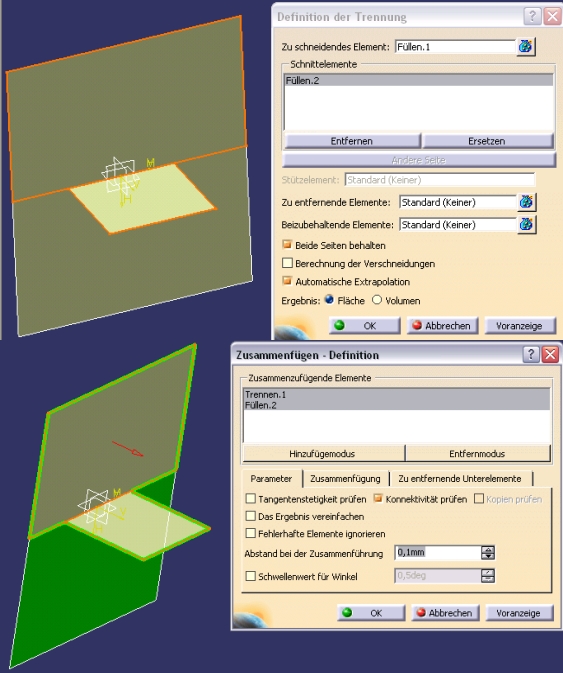

Hallo Olympix,
1. Flaeche 1 trennen an Flaeche 2 (Einstellungen wie im Bild, oben)
2. Zusammenfuegen/Join Flaeche 2 mit Teilflaeche 1 (Bild, unten), max. Ueberschneidung/Luecke 0,1 mm zulaessig
3. Flaechenverbund zusammenfuegen mit anderer Teilflaeche von 1
