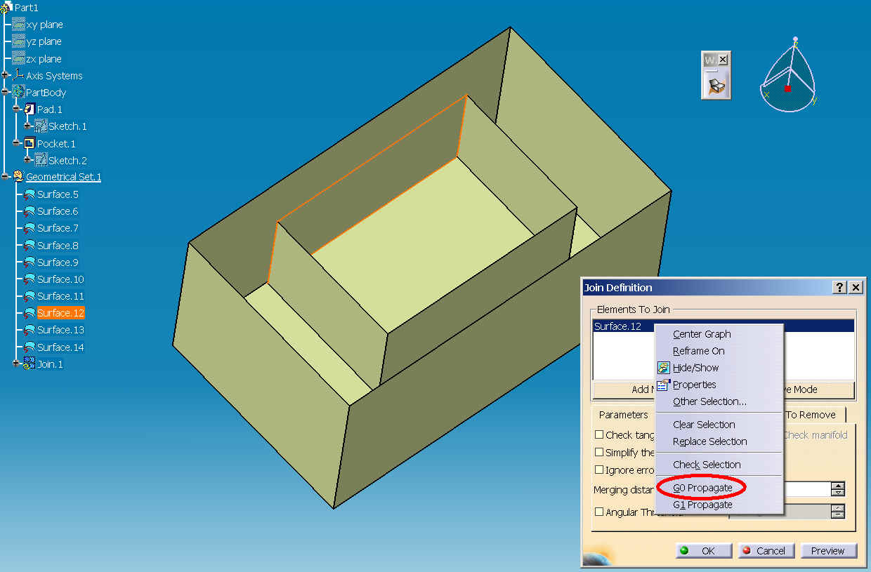

wie kann man zusammenhängende Flächen auswählen?
Hintergrund:
Ich habe ein Volumen und möchte Innenhaut von Aussenhaut trennen. Hierzu zerlege ich das Volumemodell in ein Flächenmodell und lösche die "trennflächen". Anschliessend möchte ich die Innenhaut möglichst einfach anwählen um z.B. zu löschen.
Es gibt bei "Zusammenfügen" (Join)den Befehl G0-Fortführung (G0 Propagate), damit lassen sich zusammenhängende Flächen selektieren.
Gibt es diesen Befehl auch ohne Join?
Im Anhang ein einfaches Beispiel.
Das gleiche Problem habe ich auch mit einem Linienzug, das ich jede Linie einzeln anwählen muß. Gibt es hier auch eine Funktion um den ganzen Linienzug auf einmal anzuwählen?
danke für eure hilfe
gruß suark

Meines Wissens gibt es diese Funktion sonst nirgendwo.
Wenn doch würde es mich auch interessieren.
Trotzdem zu deinem Problem!
Man hat auch noch andere Möglichkeiten um die Auswahl der Flächen zu begrenzen.
Zum Beispiel kannst du im Join über zu Entfernmodus zu entfernende Unterelemente deine Trennfläche entfernen ( unter Parameter Konnektivität prüfen ausschalten)
Dann bekommst du nur 2 Flächen und die Auswahl ist einfacher.
Klaus
