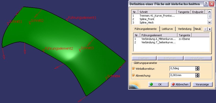

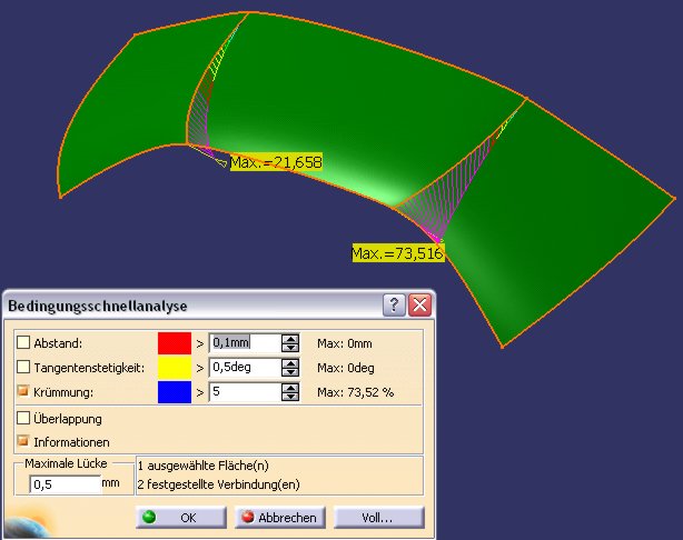

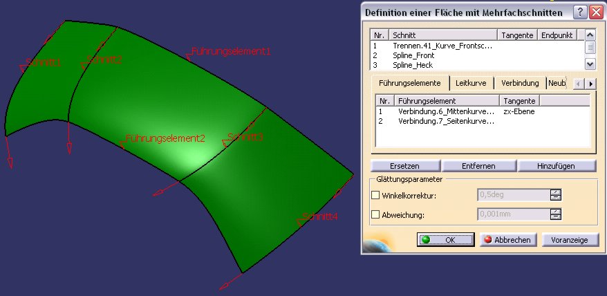

Hallo ppEbb,
eine gewisse Glättung kann im GSD bei einer Loftfläche vorgenommen werden.
Die beigefügten Bilder zeigen das Loft aus 4 Profil- und zwei Führungskurven
- ohne Auswahl von Glättungsparametern mit 2 internen Kanten
- Krümmungsanalyse dieser Loftfläche mit 73% Krümmungsabweichung
- mit Auswahl von Glättungsparametern ohne interne Kanten, weil keine Krümmungsabweichung mehr vorliegt.
Das könnte eventuell auch die Antwort sein auf Deine Frage unter http://ww3.cad.de/foren/ubb/Forum133/HTML/005677.shtml.
