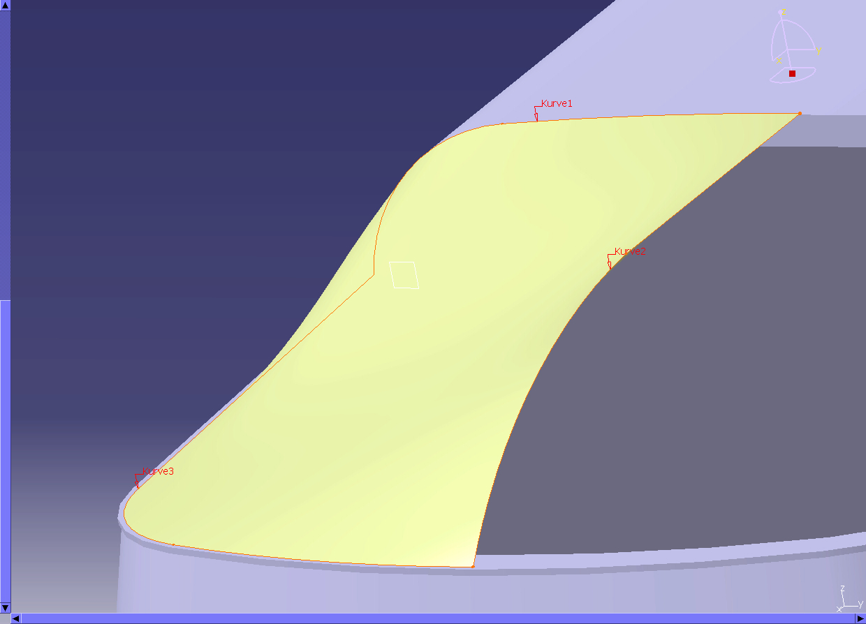

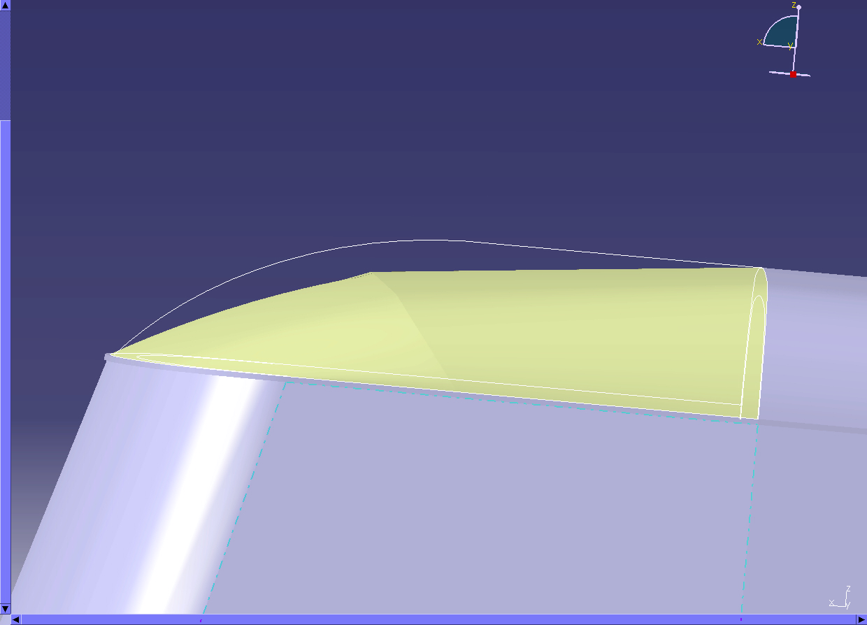

habe ein kleines problem... wenn ich wie Abb. 1 das führungselement auswähle, passt catia es nicht an der leitkurve an...

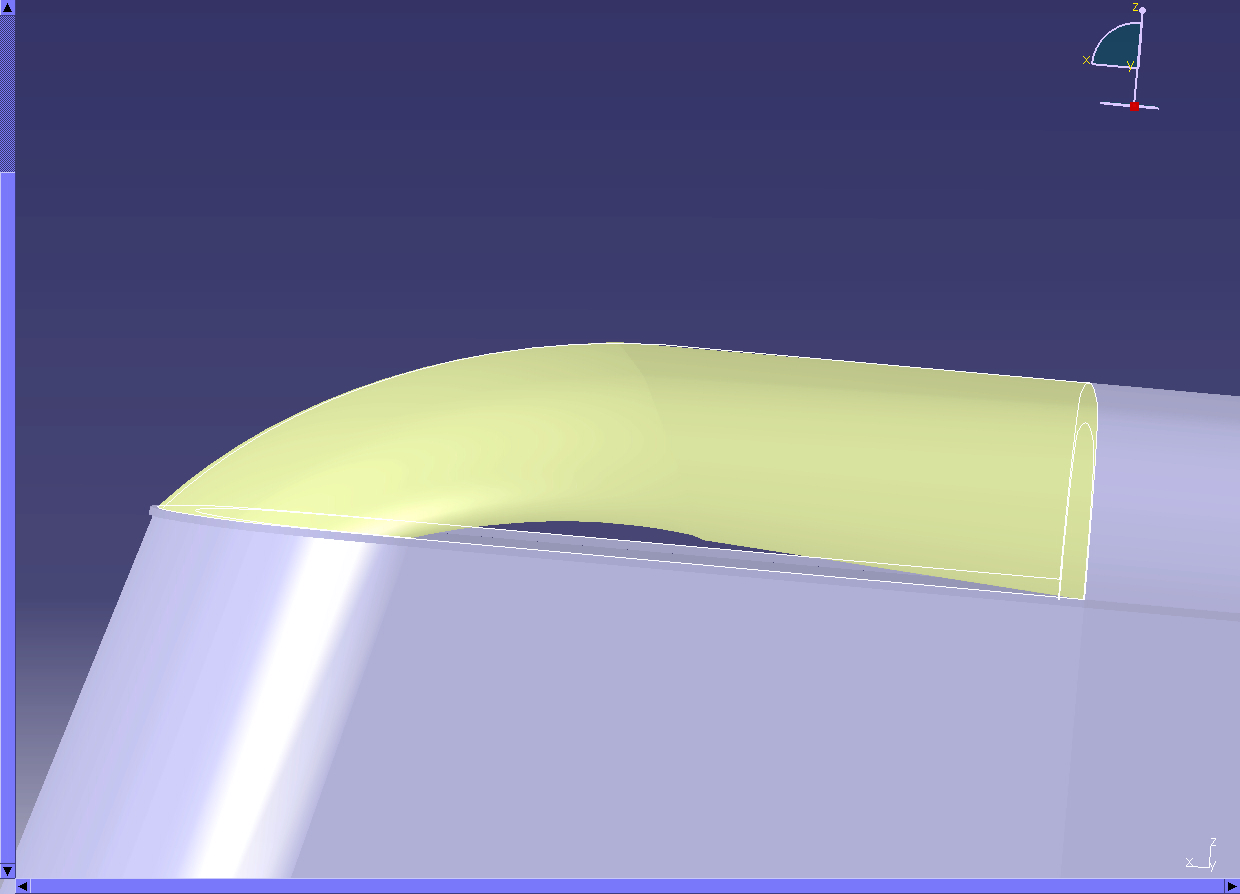

und wenn ich keine führungselemente auswähle sieht das dann aus wie in Abb. 2 ...
ich hoffe ihr könnt mir helfen...
danke schon mal im voraus
Allan aka alonzo
erstellt am: 21. Mai. 2007 19:40    Editieren oder löschen Sie diesen Beitrag!  <-- editieren / zitieren -->   Antwort mit Zitat in Fett Antwort mit kursivem Zitat
Hallo Alonzo,,
ich würde es an dieser Stelle mit einem Fill versuchen und Tangenten-/oder Krümmungsstetigkeit verwenden.
Zumindest als ersten Versuch.

danke für die schnelle antwort... leider drückt catia die fläche irgendwie ungut ein  also wo kann ich die tangentenstätigkeit einstellen?

Mit der Funktion Fill ist das relativ einfach du wählst die einzelnen Kurven an und zu jeder Kurve wählst du dann noch die dahinterliegende Fläche (Support) anwählen. Damit erreichst du bestimmt eine besser Fläche. Anschließend kannst du unten in einem Feld wählen ob die Fläche Tangentenstetig oder kurvenstetig sein soll
